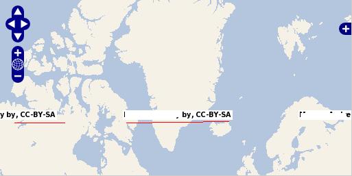

Буду оч признателен , если просветите по Нескольким вопросам:
1) Как убрать и можно ли вообще убрать надпись копирайта у каждого тайла?
Как убрать копирайты?

По основным вопросам вроде как разобрался!
1) использование singleTile: true в коде
