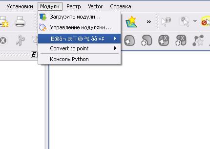

Осталась одна проблемка в уже собранном плагине. Его имя в квантуме в меню выглядит так (см. вложение).
Подскажите, пожалуйста, как сделать так, чтобы был в меню читаемый текст?

Использовать utf-8 для подписей?

Понял. Попробую какой-нибудь текстовый редактор с поддержкой UTF
