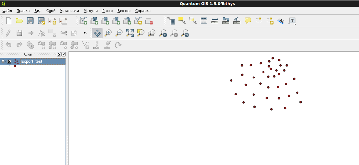

Добрый день!
Возникла необходимость загрузить файл с изолиниями, близкий по структуре к csv. Попробовал заменить пробелы на запятые и загрузить непосредственно как csv, но Qgis заносит его как единую таблицу и потом отказывается визуализировать (использую 1.4.0). Подозреваю, что проблема скорее всего не в самом Qgis, а в том, что файл не приведён к какому-то каноничному виду, который Qgis привык потреблять. Возможно, он ждёт какого-то специфического заголовка и разделителей? Или, может быть, данные в приведённом формате проще загрузить как-то иначе?

Я думаю, первым советом вам все скажут: обновите QGIS
1.4.0 уже старая.
Скачал пример, загрузил в QGIS (Linux, версия 1.5.0, тоже не самая новая). "Текст с раздел-м" --> указал разделитель " " (пробел) до выбора файлы --> выбрал файл --> см. скрин Наверное, QGIS должен переварить любой разделитель, какой укажет юзер (; : tab и т.д.) Поэтому и называется "..текст с разделителем", а не просто CSV.
Проверьте, какой десятичный знак установлен в системе (точка или запятая) -- вроде, в винде это бывает принципиально.

Насчёт текста с разделителями всё понятно, но в данном-то случае это изолинии, и хотелось занести их именно в таком качестве. Это в тестовом примере их всего несколько, и можно потом всё руками обвести, в рабочих материалах их несколько больше
А с обновлением всё просто: у меня Qgis стоит на работе, тут я не админ, чтобы решать. Мы уже подали заявку на обновление и ждём, хотя пока она пройдёт через все инстанции, возможно и 1.7 выйдет

Если нужно создавать из точек линии, возможно, поможет эта тема.

Re: Загрузка изолиний в csv-подобном формате
