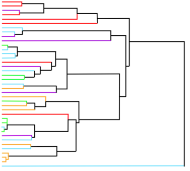

на картинке 1 - граф (дерево), терминальные ветви окрашены по принадлежности к определенному классу (всего 5 классов в данном случае), мне нужно определить насколько случайным образом распределены классы (или наоброт - насколько они сгруппированы). Как это сделать?
оптимально было бы иметь какой-то численный показатель (например 0 - 1, где 0 - совершенно случайно, 1 - полностью кластеризовано).
чтобы было совершенно понятно, что я имею в виду прикладываю также картинку сгруппированных классов (картинка 2).
я подумала, что модулярность - это то, что нужно, но в деталях пока что теряюсь.

задача не очень понятная, но судя по наличию иерархической кластеризации есть мера сходства объектов.Анна писал(а):на картинке 1 - граф (дерево), терминальные ветви окрашены по принадлежности к определенному классу (всего 5 классов в данном случае), мне нужно определить насколько случайным образом распределены классы (или наоброт - насколько они сгруппированы). Как это сделать?
Можно использовать дерево для определения расстояния между терминалами (по дереву), и использовать перестановочный тест Мантеля и ANOSIM (оба есть в R).
Тесты дают вероятность, можно проверять гипотезы.

На мой взгляд, это разные понятия. Задача пока не ясна (не описана).мне нужно определить насколько случайным образом распределены классы
Еще методы кластерного анализа pvclust
silhouette cluster

но весьма напоминает классическую задачу в экологии/биологии/медицине: даны две классификации, установить зависит ли одна от другой (и если зависит, то насколько). Если бы не иерархия, то был бы обычный Хи-квадрат. Если бы было только расстояние между объектами, то получаем обычный тест Мантеля.bim2010 писал(а):На мой взгляд, это разные понятия. Задача пока не ясна (не описана).мне нужно определить насколько случайным образом распределены классы
Расстояние между объектами есть, но не понятно, что делать с деревом - то ли расстояние на нем считать, то ли классы из него получать

Если бы все было так просто (а именно хи-квадрат или Манель-тест), я бы не спрашивала)
Еще раз попробую объяснить задачу: есть граф, постороенный по определенному алгоритму, на основе признаков никак не связанных с анализируемым - этот граф показывает степень родства между видами животных и длина ветвей дереве определяет возраст связи (чем длинее - тем дольше по времени). Есть признак - цвет в данном случае, но может быть любая категориальная переменная (например, тип местообитания - лес, луг, поле и т.п.). Каждый вид живет в своем местообитании, поэтому можно на терминальные ветви (узлы) нанести определенный тип местообитания (как представлено на картинке 1). Теперь вопрос - как оценить сгруппированны ли местообитания по степени родства видов или нет? есть ли тенденция у близкородственных видов (сгруппированных по дереву) жить в похожих условиях (показано цветом)?
то есть нужно понять "группировка по дереву" соотвествует ли "группировке" по местообитанию (и наоброт) с учетом длин ветвей.

что и предполагалосьАнна писал(а):спасибо bim и gamm
то, что Вы описываете, и есть классическая задача, хотя вместо расстояния по дереву я чаще встречал расстояние в географическом пространстве. Посмотрите anosim(vegan) в R: ваши категориальные переменные - группировка, а расстояния по дереву - dissimilarity matrix.
Получите распределение, и положение статистики на нем, можно проверять гипотезы. Ничего большего, скорее всего, не получится, поскольку и филогенетическое дерево дает только вероятности, а не ответы (если взять ту же STRUCTURE, то там - МСМС).
