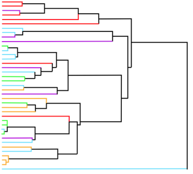

на картинке 1 - граф (дерево), терминальные ветви окрашены по принадлежности к определенному классу (всего 5 классов в данном случае), мне нужно определить насколько случайным образом распределены классы (или наоброт - насколько они сгруппированы). Как это сделать?
оптимально было бы иметь какой-то численный показатель (например 0 - 1, где 0 - совершенно случайно, 1 - полностью кластеризовано).
чтобы было совершенно понятно, что я имею в виду прикладываю также картинку сгруппированных классов (картинка 2).
я подумала, что модулярность - это то, что нужно, но в деталях пока что теряюсь.

Анна писал(а):на картинке 1 - граф (дерево), терминальные ветви окрашены по принадлежности к определенному классу (всего 5 классов в данном случае), мне нужно определить насколько случайным образом распределены классы (или наоброт - насколько они сгруппированы). Как это сделать?
задача не очень понятная, но судя по наличию иерархической кластеризации есть мера сходства объектов.
Можно использовать дерево для определения расстояния между терминалами (по дереву), и использовать перестановочный тест Мантеля и ANOSIM (оба есть в R).
Тесты дают вероятность, можно проверять гипотезы.

но весьма напоминает классическую задачу в экологии/биологии/медицине: даны две классификации, установить зависит ли одна от другой (и если зависит, то насколько). Если бы не иерархия, то был бы обычный Хи-квадрат. Если бы было только расстояние между объектами, то получаем обычный тест Мантеля.
Расстояние между объектами есть, но не понятно, что делать с деревом - то ли расстояние на нем считать, то ли классы из него получать :D

Еще раз попробую объяснить задачу: есть граф, постороенный по определенному алгоритму, на основе признаков никак не связанных с анализируемым - этот граф показывает степень родства между видами животных и длина ветвей дереве определяет возраст связи (чем длинее - тем дольше по времени). Есть признак - цвет в данном случае, но может быть любая категориальная переменная (например, тип местообитания - лес, луг, поле и т.п.). Каждый вид живет в своем местообитании, поэтому можно на терминальные ветви (узлы) нанести определенный тип местообитания (как представлено на картинке 1). Теперь вопрос - как оценить сгруппированны ли местообитания по степени родства видов или нет? есть ли тенденция у близкородственных видов (сгруппированных по дереву) жить в похожих условиях (показано цветом)?
то есть нужно понять "группировка по дереву" соотвествует ли "группировке" по местообитанию (и наоброт) с учетом длин ветвей.
что и предполагалось :-)
то, что Вы описываете, и есть классическая задача, хотя вместо расстояния по дереву я чаще встречал расстояние в географическом пространстве. Посмотрите anosim(vegan) в R: ваши категориальные переменные - группировка, а расстояния по дереву - dissimilarity matrix.
Получите распределение, и положение статистики на нем, можно проверять гипотезы. Ничего большего, скорее всего, не получится, поскольку и филогенетическое дерево дает только вероятности, а не ответы (если взять ту же STRUCTURE, то там - МСМС).

Анна писал(а):спасибо gamm!
буду пробовать) но все же пока от модулярности не хочу отказываться тоже - уж очень привлекательно выглядит описание.
колхоз - дело добровольное :D
на мой взгляд, modularity - это песня немного о другом, больше похоже на методы экономической географии, там примерно так выделяются территориальные комплексы. В экологии не встречал.
