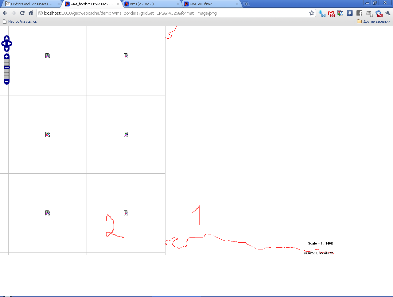

geowebcache проблема с отображением слоем
Сообщение Djinn18 » 22 дек 2010, 21:36
не могу настроить кэширование, наверное из-за такой проблемы
400: Requested horizontal resolution: 0.0042968750000000056 , best match: 0.0054931640625 exceeds 10% threshold. Perhaps the client is configured with an incorrect set of scales (resolutions), or the DPI setting is off compared to the one in GWC ?
на демо отображается http://localhost:8080/geowebcache/demo/ ... =image/png
это ссылка на рабочий кусочек который скапирован с демо
а это с вебстранице где должен отображаться этот кусочек
я не могу понять, почему не отображается
Спойлер

Сообщение Djinn18 » 23 дек 2010, 21:27
Я просчитал и подставил
когда начал увеличивать вышло так как на скриншоте
это код рабочего тайла %1
http://localhost:8080/geowebcache/service/wms?LAYERS=wms_borders&FORMAT=image/png&SERVICE=WMS&VERSION=1.1.1&REQUEST=GetMap&STYLES=&EXCEPTIONS=application/vnd.ogc.se_inimage&SRS=EPSG:4326&BBOX=26.618609518377,55.318149451843,26.708757253769,55.408297187235&WIDTH=256&HEIGHT=256
а это нет, №2
http://localhost:8080/geowebcache/service/wms?LAYERS=wms_borders&FORMAT=image/png&SERVICE=WMS&VERSION=1.1.1&REQUEST=GetMap&STYLES=&EXCEPTIONS=application/vnd.ogc.se_inimage&SRS=EPSG:4326&BBOX=26.528461782985,55.318149451843,26.618609518377,55.408297187235&WIDTH=256&HEIGHT=256
должен отображаться, но пишет
400: Empty metatile, error message: MimeType mismatch, expected image/png but got application/vnd.ogc.se_xml from http://localhost/cgi-bin/mapserv.exe?map=C:/ms4w/apps/wms_navigation.map&?SERVICE=WMS&REQUEST=GetMap&VERSION=1.1.0&LAYERS=borders&EXCEPTIONS=application/vnd.ogc.se_xml&STYLES=&TRANSPARENT=TRUE&FORMAT=image/png&SRS=EPSG:4326&WIDTH=768&HEIGHT=768&BBOX=26.3481663122015,55.228001716451104,26.618609518377383,55.49844492262699 null
