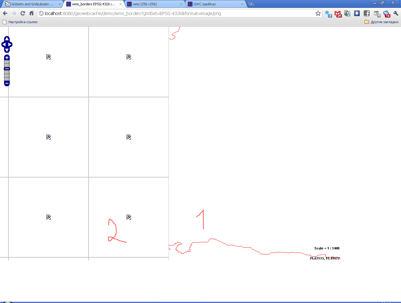

geowebcache проблема с отображением слоем
Djinn18
Сообщения: 76
Зарегистрирован: 29 ноя 2010, 19:35
Сообщение Djinn18 »
не могу настроить кэширование, наверное из-за такой проблемы
400: Requested horizontal resolution: 0.0042968750000000056 , best match: 0.0054931640625 exceeds 10% threshold. Perhaps the client is configured with an incorrect set of scales (resolutions), or the DPI setting is off compared to the one in GWC ?
на демо отображается http://localhost:8080/geowebcache/demo/ ... =image/png
это ссылка на рабочий кусочек который скапирован с демо
а это с вебстранице где должен отображаться этот кусочек
я не могу понять, почему не отображается

</coords>
</extent>
</gridSubset>
</gridSubsets>
<wmsUrl>
<string>http://localhost/cgi-bin/mapserv.exe?ma ... p&</string>
</wmsUrl>
<wmsLayers>veg_pol_2</wmsLayers>
<transparent>true</transparent>
<expireCacheList>
<expirationRule minZoom="0" expiration="60" />
</expireCacheList>
<expireClientsList>
<expirationRule minZoom="0" expiration="500" />
</expireClientsList>
</wmsLayer>
<wmsLayer>
<name>wms_settle_pol</name>
<mimeFormats>
<string>image/png</string>
<string>image/jpeg</string>
</mimeFormats>
<gridSubsets>
<gridSubset>
<gridSetName>EPSG:4326</gridSetName>
<extent>
<coords>
<double>26.4</double>
<double>55.2</double>
<double>27.5</double>
<double>55.9</double>
</coords>
</extent>
</gridSubset>
</gridSubsets>
<wmsUrl>
</wmsUrl>
<wmsLayers>settle_pol</wmsLayers>
<expireCacheList>
</expireCacheList>
<expireClientsList>
</wmsLayer>
<wmsLayer>
<name>wms_roads_lin</name>
<mimeFormats>
</mimeFormats>
<gridSubsets>
<gridSubset>
<extent>
<coords>
</coords>
</extent>
</gridSubset>
</gridSubsets>
<wmsUrl>
</wmsUrl>
<wmsLayers>roads_lin</wmsLayers>
<expireCacheList>
</expireCacheList>
<expireClientsList>
</wmsLayer>
<wmsLayer>
<name>wms_lots</name>
<mimeFormats>
</mimeFormats>
<gridSubsets>
<gridSubset>
<extent>
<coords>
</coords>
</extent>
</gridSubset>
</gridSubsets>
<wmsUrl>
</wmsUrl>
<wmsLayers>lots</wmsLayers>
<expireCacheList>
</expireCacheList>
<expireClientsList>
</wmsLayer>
<wmsLayer>
<name>wms_land_br</name>
<mimeFormats>
</mimeFormats>
<gridSubsets>
<gridSubset>
<extent>
<coords>
</coords>
</extent>
</gridSubset>
</gridSubsets>
<wmsUrl>
</wmsUrl>
<wmsLayers>land_br</wmsLayers>
<expireCacheList>
</expireCacheList>
<expireClientsList>
</wmsLayer>
</layers>
</gwcConfiguration>

Я просчитал и подставил
когда начал увеличивать вышло так как на скриншоте
это код рабочего тайла %1
http://localhost:8080/geowebcache/service/wms?LAYERS=wms_borders&FORMAT=image/png&SERVICE=WMS&VERSION=1.1.1&REQUEST=GetMap&STYLES=&EXCEPTIONS=application/vnd.ogc.se_inimage&SRS=EPSG:4326&BBOX=26.618609518377,55.318149451843,26.708757253769,55.408297187235&WIDTH=256&HEIGHT=256
а это нет, №2
http://localhost:8080/geowebcache/service/wms?LAYERS=wms_borders&FORMAT=image/png&SERVICE=WMS&VERSION=1.1.1&REQUEST=GetMap&STYLES=&EXCEPTIONS=application/vnd.ogc.se_inimage&SRS=EPSG:4326&BBOX=26.528461782985,55.318149451843,26.618609518377,55.408297187235&WIDTH=256&HEIGHT=256
должен отображаться, но пишет
400: Empty metatile, error message: MimeType mismatch, expected image/png but got application/vnd.ogc.se_xml from http://localhost/cgi-bin/mapserv.exe?map=C:/ms4w/apps/wms_navigation.map&?SERVICE=WMS&REQUEST=GetMap&VERSION=1.1.0&LAYERS=borders&EXCEPTIONS=application/vnd.ogc.se_xml&STYLES=&TRANSPARENT=TRUE&FORMAT=image/png&SRS=EPSG:4326&WIDTH=768&HEIGHT=768&BBOX=26.3481663122015,55.228001716451104,26.618609518377383,55.49844492262699 null
