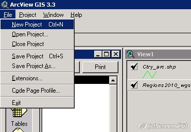

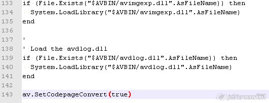

Для исправления "нечитабельных" символов таблиц в проектах в статье " Изменение кодировок символьных полей в таблицах ..." рекомендуется выбрать для рабочей папки необходимую кодировку. В меню File выбираем опцию Code Page Profile, чтобы вывести на экран одноименный диалог. Если опции Code Page Profile в меню File нет, то нужно выполните следующие шаги. Открыть файл STARTUP в директории ETC и добавить в конец файла следующий код: av.SetCodepageConvert(true) ... и эта опция появляется в меню. В меню моей ArcView 3.2а этой опции нет. Попытка внедрить ее не получилась, очевидно, вследствие незнания азов программирования. Помогите! Распишите, пожалуйста, эту строку с кодом подробно.

Сообщение Максим Дубинин » 18 дек 2010, 07:05
Вот по шагам в 3.3:
1.
2.
