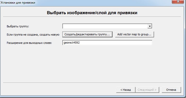

ОС Windows 7 x64, wxPython,Grass 6.4.0-1
Кнопка следующего пункта не активна... прилагаю вложение
- форма с группой
- Безымянный.jpg (48.21 КБ) 12231 просмотр

Во-первых, сразу рекомендую переключиться на англ-й интерфейс, так поначалу понятнее. Русский перевод черновой и ещё далеко не закончен.
Я только что проделал те же действия, оказалось:
-- Для привязки вектора надо обязательно создавать "группу изображений", для этого обязательно нужен растр (любой, даже чисто формальный). Поэтому:
-- Если у вас нет в текущей области GRASS растров, то в командной строке напечатайте команду: r.mapcalc "raster=0", создастся растр со значением "0" и с именем "raster". Можно набрать это и в главном окошке в строке "Cmd <". Растр этот нужен будет только для включения его в группу.
-- Далее жмите "Создать/редактировать группу", там включаете в группу растр "raster". Называете как-нибудь группу (латиницей, ест-но). Потом "Add vector map to group" --> добавляете ваш вектор.
-- Дальше сама привязка. Её (если надо будет) обсудим позже.
