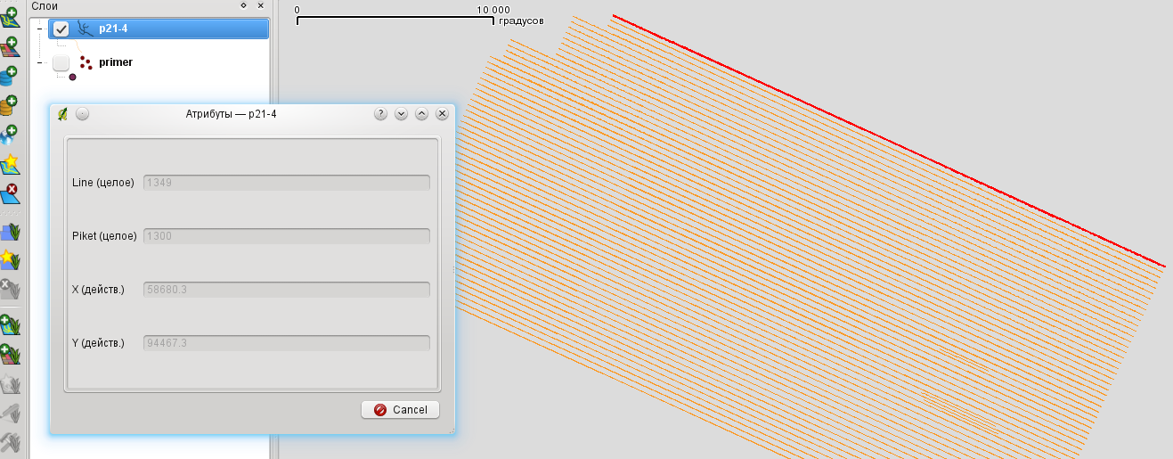

А в чём некорректность работы проявляется?
У меня всё выглядит адекватно. К тому же, Вы в качестве исходника используете текстовый файл (в примере он уже отсортирован по обоим столбцам, я правильно понимаю?) - при его создании и проводите нужную сортировку. Думаю, в любом случае в экселе или калке сортировку проводить удобнее, а плагину пихать уже подготовленный файл.

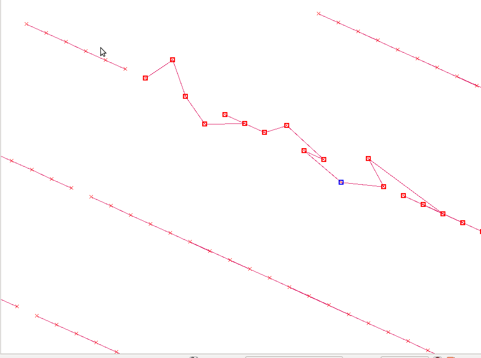

несовсем так. если вы начнете редактировать линии и подвигаете узлы, то увидите что линии накладываются друг на друга. Про сортировку... мне нетрудно сделать это в экселе, но если бы я незаметил что линии утолщаются то и не понял бы что он их построил без сортировки... привожу пример работы модуля... кстати он оборвал линии и незакончил из в конце

Думаю с этой проблемой следует обратиться к разработчику плагина и прислать ему файл, кажется здесь баг, а не проблемы с отсутствием дополнительной сортировки.

Re: Доработать модуль points2one
на самом деле файл несортирован. по пикетам и из-за этого возникают ошибки. а данный результат (что на картинке приведен) посчитан в Кугис 1.6. ОС Убунту.10.10.
