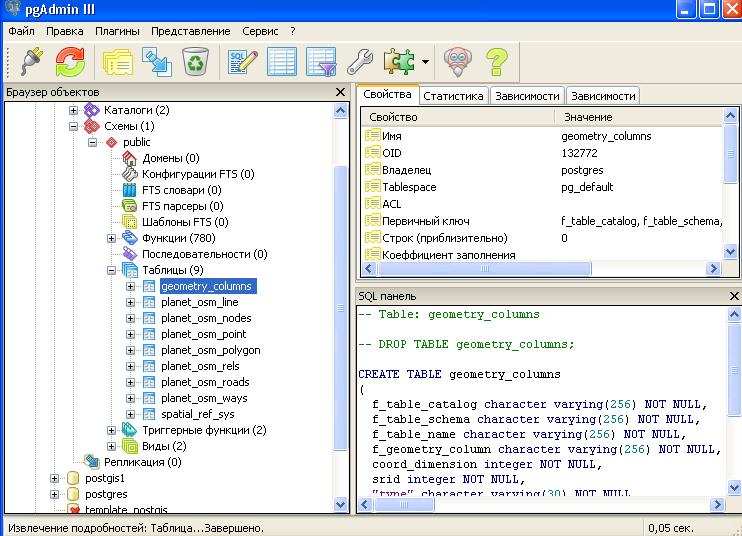

Re: PostgreSQL+PostGIS+osm2pgsql
У меня фиксированный набор таблиц,который создается при запуске osm2pgsql я вручную таблицы не создаю. Выглядят они примерно так (см. вложение)

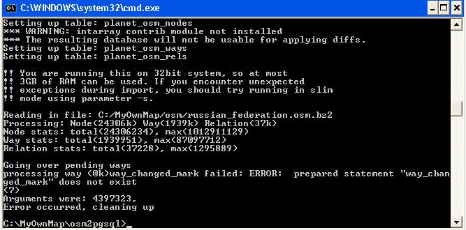

Ну вот например, что у меня выводится при попытке добавить карту России к уже имеющейся
- osm2pgsql.JPG (57.25 КБ) 17626 просмотров
- Denis Rykov
- Сообщения: 3376
- Репутация: 529
- Ваше звание: Author
О чём я и говорил - нужен модуль intarray, установите его в вашу базу. Просто откройте SQL файл /share/contrib/_int.sql в pgAdmin-e и выполните его.
