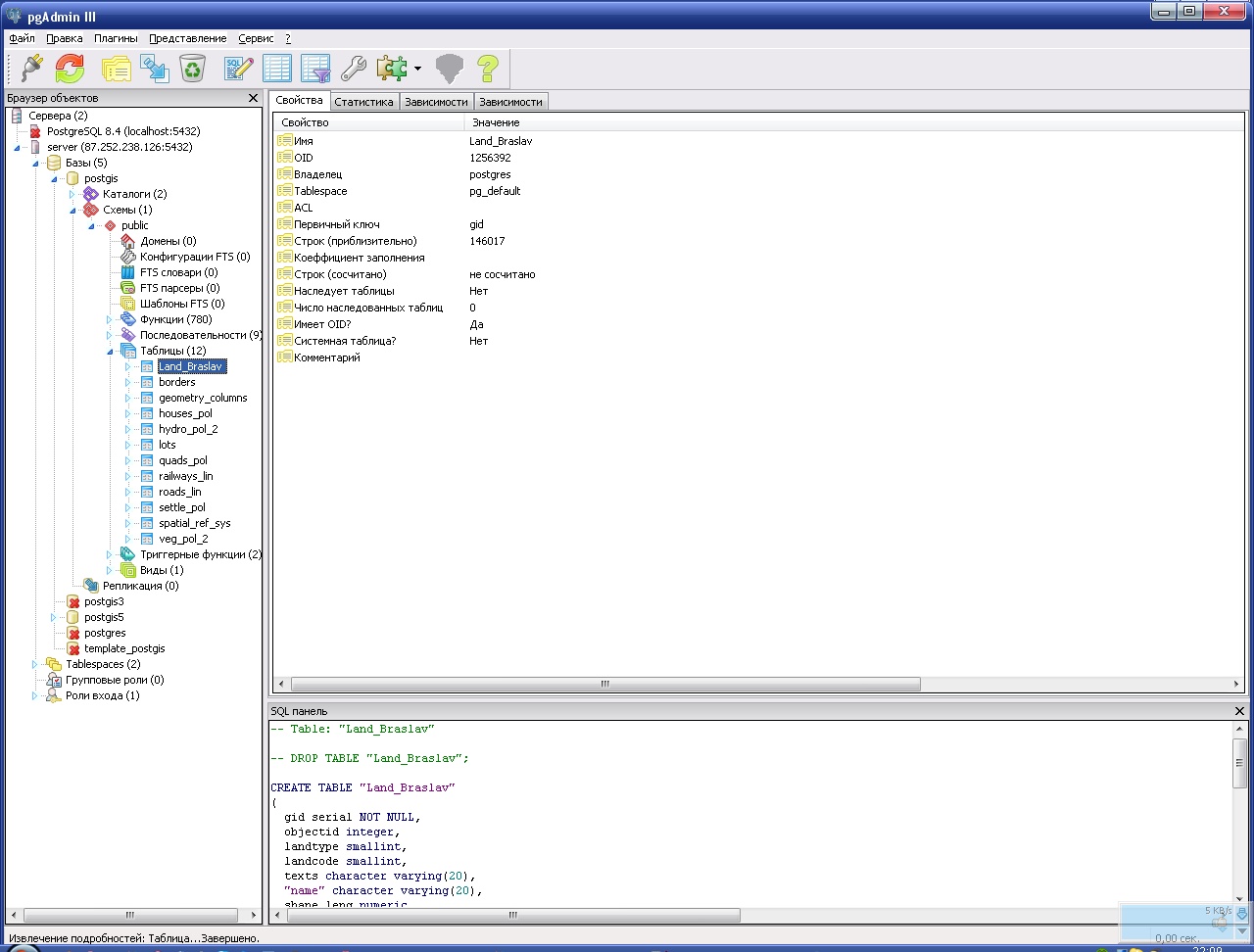

Жалуется на отсутствие таблицы land_braslav.
Djinn18
Сообщения: 76
Зарегистрирован: 29 ноя 2010, 19:35
Re: проблема отображения слоя при подключении к базе данных
Сообщение Djinn18 »
на картинке список всех таблиц в базе
везде все с большой буквы Land_Braslav и все равно
Denis Rykov
Сообщения: 3376
Репутация: 529
Ваше звание: Author
Сообщение Denis Rykov »
В PostgreSQL не рекомендуется называть таблицы с использованием прописных букв, так как в этом случае при обращении к ним всегда нужно будет брать имя в кавычки. Переименуйте таблицу и, думаю, ваша проблема будет решена. http://gis-lab.info/qa/postgis-mapserver.html#01

в ошибке упоминается "LANDTYPE"
с это строчкой что-то не так CLASSITEM "LANDTYPE"?
Denis Rykov
Сообщения: 3376
Репутация: 529
Ваше звание: Author
Нет поля "LANDTYPE" в базе, именно так, большими буквами.
Djinn18
Сообщения: 76
Сообщение Djinn18 »
огромное спасибо, теперь показывается слой
буду впредь внимателен с регистром
