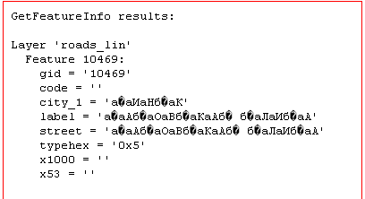

Mozilla Firefox 3.6.12:
- gibberish.png (3.83 КБ) 8160 просмотров
Djinn18
- Сообщения: 76
- Зарегистрирован: 29 ноя 2010, 19:35
Re: вывод атрибутов из PostGIS по клику на карте(проблема вывод)
тоже самое, но...
если еще раз выбрать кодировку UTF-8 в браузере, то сразу на русском, но до первого обновления
почему именно в этом браузере и как это исправить
- Denis Rykov
- Сообщения: 3376
- Репутация: 529
- Ваше звание: Author
Firefox неверно определяет кодировку, на первый взгляд вижу два пути решения проблемы - отключить в FF автоопределение кодировки (Вид - Кодировка - Автоопределение - Отключено) или как то установить кодировку в заголовок ответа GetFeatureInfo. Ссылка для тестирования.
А попробуйте прописать в map файл:
WMS_ENCODING "UTF-8"Spatial is now, more than ever, just another column- The Geometry Column.
