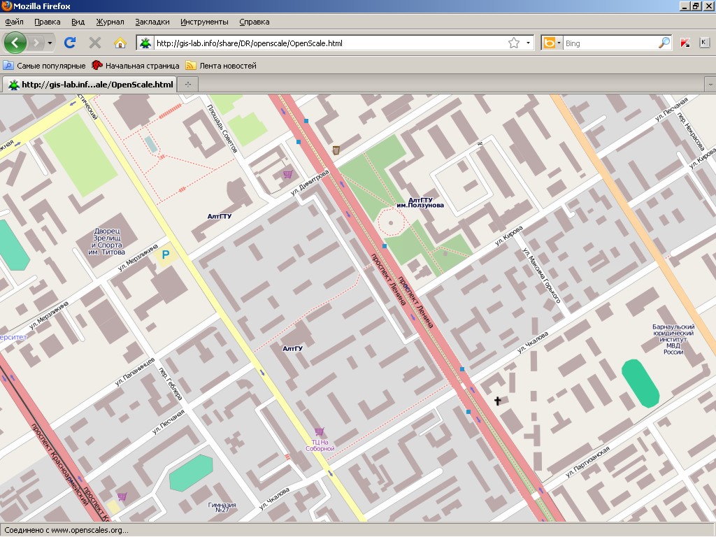

Попробуйте OpenScales - никогда до этого не работая во флеше, основываясь только на примерах, буквально за 10 минут получил такую штуку. Не знаю как OpenScales работает с растрами напрямую, но в любом случае можно поднять WMS на том же MapServer (на сайте есть подробная инструкция) и подключить в OpenScales WMS слой.nadiopt писал(а):2. Попробовать запихать карту во Флеш (Точно не скачают, но трудно, долго и необходимо знать мат.часть)

- openscale.jpg (215.48 КБ) 11388 просмотров
