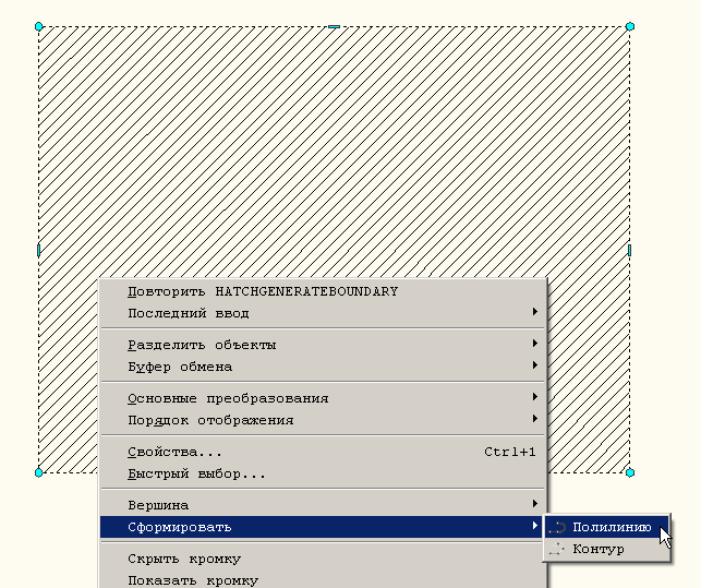

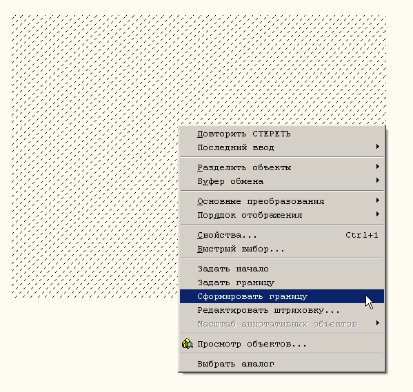

Вам понадобятся команды HatchGenerateBoundary и AecPolygonAsPolyline
Можете скопировать их в командную строку или ищите их под правой кнопкой.
открыть ком.строку Ctrl+9
На сложных контурах эта команда работает нестабильно.
Если это действительно делается только в Map или Civil, кидайте сюда ваши слои, постараюсь помочь
Mavka, ваш лисп хорош и обрабатывает больше объектов, чем стандартная команда HatchGenerateBoundary. Жаль только, что некоторые контуры восстанавливаются линиями, а не полилиниями.
