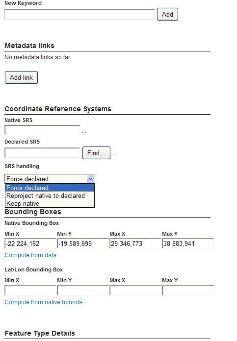

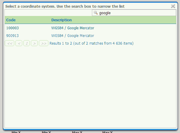

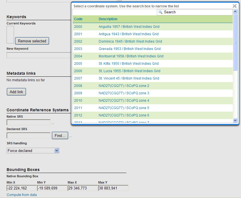

Petro
- Сообщения: 20
- Зарегистрирован: 15 ноя 2010, 11:05
Re: GeoServer - что поставить в поле координаты если План-схема?
Вот картинки выбора CRS при новом слое:
- не нашёл как выбать 900913 или кастом...
- Коорд в Геосервере2.jpg (51.84 КБ) 13526 просмотров
- Коорд в Геосервере1.jpg (111.66 КБ) 13526 просмотров

Petro
- Сообщения: 20
- нет, я его сам сделал из tab - mapinfo
Счас пробую его создать самому и вставить вместо из Demo
GEOGCS["GCS_WGS_1984",DATUM["WGS_1984",SPHEROID["WGS_1984",6378137,298.257223563]],PRIMEM["Greenwich",0],UNIT["Degree",0.017453292519943295]]
своё
либо ваш вар.№2
своё
либо ваш вар.№2
Petro
- Сообщения: 20
спас. Mavka!
Рисует карту без указания старой и файла prj (только новой 900913).
- Почему bounds на сервере в нрадусах, в HTML метрах и MouseMove - метрах старых координат?
- эта координатная негеографическая?
- как её потом в гугл перевести с широтой и долготой?
- Mavka
- Сообщения: 2060
- Репутация: 9
- Вы пробовали подкладывать подложку (хотя бы эту). Куда легла ваша карта?
- Bounding Boxes должно быть 2: первый - зависит от проекции (для epsg:900913 в метрах), второй - в градусах (всегда).
epsg:900913 - проекция; все проекции в метрах (футах, милях, километрах). - Тайлы Google Maps находятся в проекции epsg:900913. Географические координаты там только для своего API и KML (скрытое преобразование из epsg:4326 в epsg:900913). Если будете работать с ним из OpenLayers, то прочитайте про Spherical Mercator.
