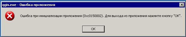

Несколько раз переустанавливал QGIS, но при запуске каждый раз появляется окно с сообщением об ошибке (файлик приложил). Windows XP, на ноутбуке Acer. Может, кто знает, что делать?
- err.jpg (28.39 КБ) 13835 просмотров

А по-всякому. Последний раз он, родимый.

возможно в "по-всякому" и причина, попробуйте все вычистить аккуратно и дальше по инструкции
http://gis-lab.info/qa/qgis-osgeo4w.html

осгео бывает вредничает если его пытаются запихать на диск С, а он защищен от записи юзверем. поэтому чистим реестр, запускаем установку через Осгео с админскими правами и ставим его не на С, а например на Д.

Не знаю, все перепробовал, реестры чистил, диски менял, толку никакого. Сегодня вот переустановил на рабочей машине семерку, скачал OSGEO и все установилось и запускается. Единственное, почему-то не импортируется шейп-файлы, т.е. импортируются но не отображаются. Мапинфошные без проблем. Grass не знает датума Пулково, но это в другой ветке.
Чудес конечно не бывает, но думаю проблема в windows xp для Acer. Он же был с вистой, ее пришлось сносить, она этого не хотела, и че там еще снеслось, неизвестно.

а деталей, собственно, отличных нет: появляется окно, аналогичное что показал bublik, только у меня оно на английском и работа приложения завершается.
если бы он куда-то что-то писал или были какие-то варианты.... у меня QGIS стоит на 30 разных машинах, но везде правда WinXP, где-то Ubuntu, а проблемы только с работой на Windows Server 2003.
