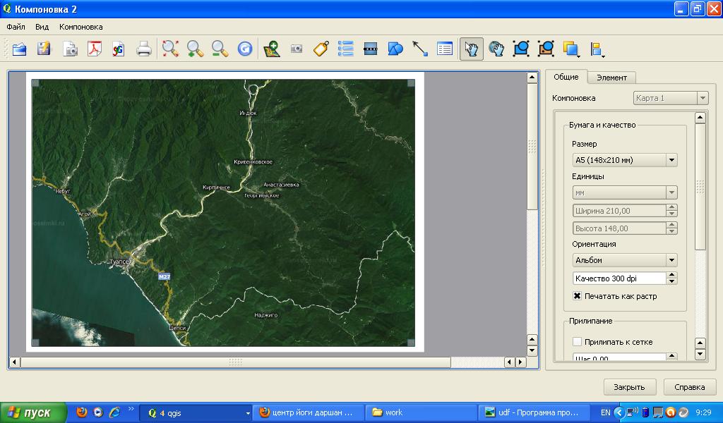

Добрый вечер!
Очередной вопрос по QGIS: при экспорте компоновки в изображение/pdf WMS-слои (http://wms.latlon.org / mapsurfhyb:png) масштабируются таким образов, что их становится невозможно читать (очень мелкие подписи и тонкие линии). Хотя, в режиме компоновки все хорошо читается. Может кто-то уже сталкивался и нашел решение?..заранее спасибо.

приложите пример проекта с минимумом слоёв, возможно это программная ошибка, в этом случае доведем до разработчиков

Спасибо за отклик. В приложениях проект и результаты (print screen компоновки и картинка экспорта).
export_pic.pdf
Результат экспорта (pdf). tif, jpeg +пр., - та же история. Надписи уже не читаются.
(1.23 МБ) 584 скачивания
Que.7z
Сам проект. WMS-слои в проекции Google Mercator, Тип - png.
(2.62 КБ) 507 скачиваний
Это вид компоновки. Все подписи читаются. (лист формата а5, разрешение 300, печать в растр)
