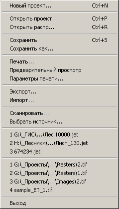

и еще вопрос: если меетеся уже готовая кварталка в шейпе, можно ли ее как-то подгрузить в проект?

ET 7.99 позволяет импортировать векторные данные следующих форматов:
Перед импортом следует создать новый пустой проект, задав его размеры так, что бы поместился весь импортируемый вектор. Увы, в 7.99, в отличие от старших версий, нельзя просто открыть файл чужого формата, с автоматическим созданием поля проекта соответствующего размера...
По этой же причине, состав полей меню Файл ДО СОЗДАНИЯ ПРОЕКТА не полный - в нём нет импорта, поскольку пока некуда импортировать. После создания проекта это меню выглядит так:
