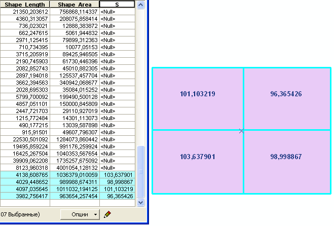

Начертите квадрат площадью 41, хоть чего: метров, гектаров, километров.
Вычислите площадь, не инструментом "Измерить", что на панели инструментов, а программно в таблице атрибутов, в тех же метрах, гектарах или км.
Затем, разрежьте его на 4 равных элемента и опять, в таблице атрибутов, измерьте площадь - получите 4 элемента по 10.

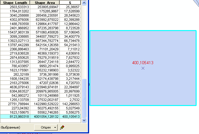

Начертите квадрат площадью 41... Затем, разрежьте его на 4 равных элемента
Мне было лень рисовать квадрат площадью 41. Я нарисовал произвольный. Получилась площадь у него 400 с копейками гектар.
Затем разрезал его на четыре не совсем равных участка и опять посчитал площадь:
Посчитав сумму получившихся участков с округлением до сотых получил лощадь исходного объекта, с расхождением в 0,01-0,02 га. По моему вполне достаточно.

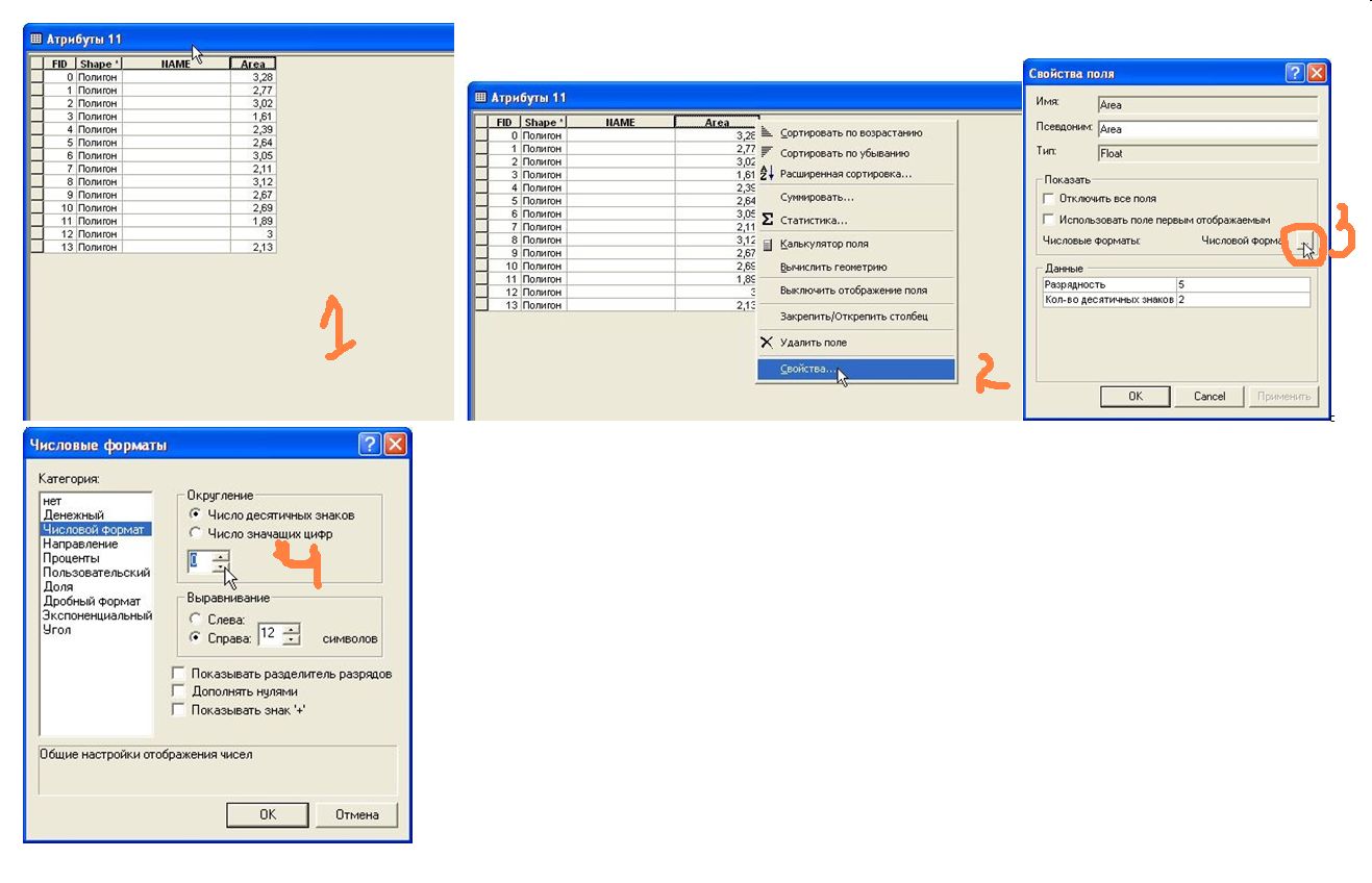

Pavel писал(а):Ни как по другому вы не получите исходную площадь
Получим
1-Считаем площади с сотыми
2-настраиваем отображение числовых форматов для столбца(десятичные в ноль)
делай раз.jpg (110.8 КБ) 12035 просмотров
3-получаем на выходе
и в ДБФ-е видим
в ДБФ видим.jpg (184.48 КБ) 12035 просмотров
