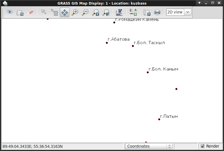

Вот что получилось (поставил везде кодировку cp1251):

Я старался :) Сразу предупрежу, делал не на Windows XP, а на Ubuntu Linux, но в случае подписей принципиальной разницы нет. Описывать особо нечего, посмотрите еще раз предыдущие посты, в wxGUI в Config --> Preferences везде поставьте кодировку cp1251.
Да, желательно увеличить разрешение текущего региона:
g.region vect=smoll_town_100 res=0:01
То же самое можно выставить в Config --> Region --> Set region

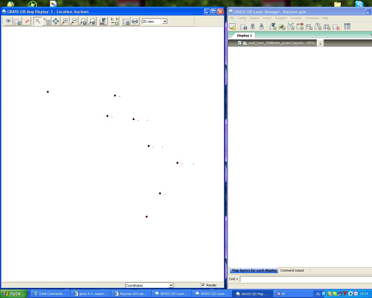

Вы подписывали в векторном слое? Проверила кодировку и увеличила разрешение текущего региона. Шалит! Не желает подписывать! И в v.label пробовала,аналогично.

Да, в свойствах слоя выбираю колонку, по которой подписывать (NAME), и другие опции.
Прикладываю свой вариант области/набора (там по идее уже выставлена кодировка данных). Разархивируйте в папку, где у вас находится "база данных" GRASS (можно в любую папку без пробелов в имени, потом просто укажете ее при запуске). Только аккуратно -- у неё такое же имя, чтоб ничего не заменилось случайно. В wxGUI откройте "рабочий набор" kuzbass.gxw.

При открытии "рабочего стола" kuzbass.gxw получилось следующее(не желает выкладывать буквы,только символы). Может еще где кодировка указывается?

Вот сделал небольшое видео по теме.
http://vimeo.com/16917007
Больше даже не знаю что подсказать, честно ..
