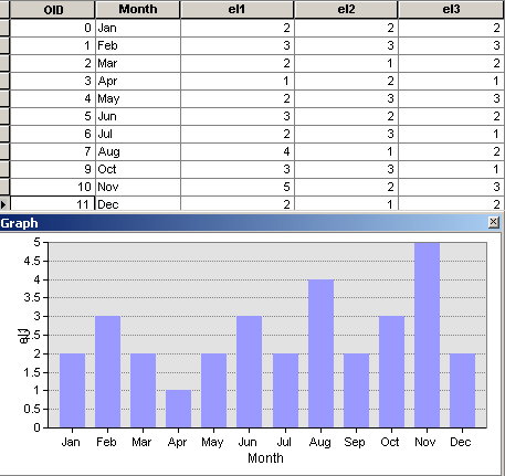

Как создать диаграмму(гистограмму) на карте? Пример таблицы(шейпа) во вложении
Просто при добавлении более чем три месяца диаграмма с карты просто напросто пропадает.

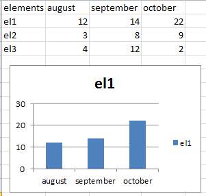

Я использую геобазу данных. Есть точка и есть таблица с данными, относящимися к этой точке. Как можно присвоить одной точке несколько значений из таблицы.

На первый вопрос вот картинка:
На второй вопрос - а как Вы думаете, можно ли в одну ячейку ввести сразу несколько чисел? Но обычно решение есть, оно зависит от конкретной задачи. Опишите Вашу задачу подробнее - может чего и найдется

на вторую часть вопроса
сделать таблицу вида download/file.php?mode=view&id=2042
и задать для точечного слоя соединение один ко многим по имени точки(el #)
