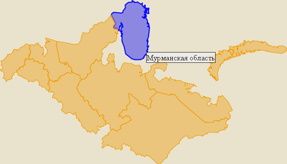

Хочу поделиться способом создания тултипов, подсмотренным здесь. Судя по всему приведенный по ссылке код позиционирования тултипов в окне карты предназначен для точечных объектов, так как у полигонов нет свойств x и y:
var point  = new OpenLayers.LonLat(feature.geometry.x, feature.geometry.y)
Адаптируем данный код для показа тултипов полигональных слоёв. Требуется библиотека jQuery.
0. CSS стиль будущего тултипа:
.openlayers-tooltip {
    font-family: arial;
    position: absolute;
    border: 1px solid #111;
    background-color: #EEE;
    opacity: 0.85;
1. Подключаем jQuery:
<script src="jquery-1.3.1.min.js"></script>
2. Cоздаём переменную, в которой будут хранится координаты текущего положения мыши:
var currPos;
3. Создаём объект для работы с тултипами:
OpenLayersTooltips = {};
4. Формируем содержимое тултипа. В функцию передаётся объект feature и из него извлекается значение свойства 'attrname':
OpenLayersTooltips.getToolTip = function(feature){
        var text = "<div class='openlayers-tooltip'>";
        text += feature.attributes['attrname'];
        text += "</div>";
        return $(text);
5. Добавляем тултип на карту. currPos.x и currPos.y - координаты текущего положения мыши, откуда они берутся покажем ниже:
OpenLayersTooltips.select = function(feature) {
        var tooltip = OpenLayersTooltips.getToolTip(feature);
        $(tooltip).css({zIndex:1000,left:currPos.x+10,top:currPos.y+10});
        $(feature.layer.map.div).append(tooltip);
6. Удаление тултипа с карты:
OpenLayersTooltips.unselect = function(feature) {
        $(feature.layer.map.div).children('div.openlayers-tooltip').remove();
7. Для получения значений текущего положения мыши, добавляем в объект map следующие строки:
var map = new OpenLayers.Map({
eventListeners: {
            "mouseover": function(evt) {currPos = evt.xy;}
8. Будем вызывать функции добавления и удаления тултипов из контрола SelectFeature:
select = new OpenLayers.Control.SelectFeature([layer],{onSelect:OpenLayersTooltips.select, onUnselect:OpenLayersTooltips.unselect});
map.addControl(select);
select.activate();
P.S. Метод опробован, в принципе все работает, но есть маленькая проблема. Если подскажете как ее решить - буду признателен. Если в контроле SelectFeature стоит hover:true, то при наведении мыши на объект он подсвечивается и появляется тултип, но если, не выходя за рамки выделенного объекта поместить указатель мыши на этот тултип - выделение объекта снимается и соответственно тултип пропадает. Если решим проблему - можно будет перенести этот топик в рецепты.
Пример того, что получилось

Можно обойтись стандартными OL попапами, идея здесь. Но и при этой реализации остается проблема потери фокуса выделенного объекта при наведении мышью на попап.

Пример построения тултипов на основе стандартных попапов (c решеной проблемой потери фокуса выделенного объекта при наведении мышью на попап). Функции, соответствующие по своему назначению функциям
OpenLayersTooltips.select и OpenLayersTooltips.unselect из первого поста:
function onFeatureSelect(feature){
        popup = new OpenLayers.Popup.AnchoredBubble("popupid",
            feature.layer.getLonLatFromViewPortPx(currPos),
            null,
            feature.attributes['attrname'],
            null);
        popup.autoSize = true;
        popup.panMapIfOutOfView = true;
        feature.popup = popup;
        map.addPopup(popup);
        popup.events.register("mouseover",popup,function(){
                        onFeatureUnselect(feature);
                        select.select(feature);})}
function onFeatureUnselect(feature) {
                map.removePopup(feature.popup);
                feature.popup.destroy();
                feature.popup = null;
