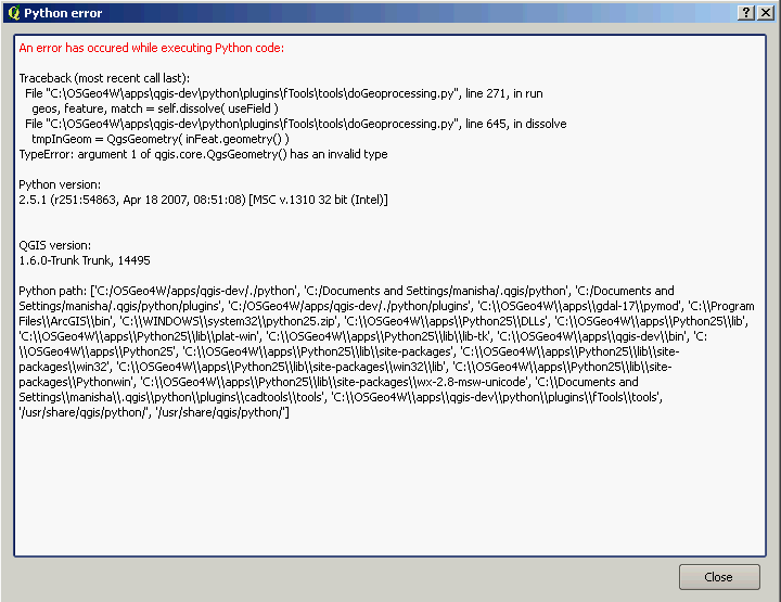

У меня dissolve all вот что выдает.
P.S. у меня перестало работать копирование текста из окна python error в буфер обмена, не пойму это у меня на компе косяк или ..?

Ошибку питона на dissolve-all подтверждаю, пустой шейп создается
Кнопка копирования появляется, но ничего не копируется, т.е. тоже подтверждаю.

Сообщение Denis Rykov » 04 ноя 2010, 14:33
У меня такой ошибки не появляется, если просто открыть шейп-файл. А вот если залить его в PostGIS, а потом открыть, то точно такая же ошибка. По поводу диссолва. Причина в точности координат. Если открыть таблицу атрибутов в QGIS и cкопировать строки в буфер, то полученные геометрии в WKT формате имеют точность 6 знаков и слои clear и unclear при этом не различимы, а при экспорте в PostGIS и затем в WKT - отображаются геометрии с точностью 8 знаков, тут и возникает разница между clear и unclear.
