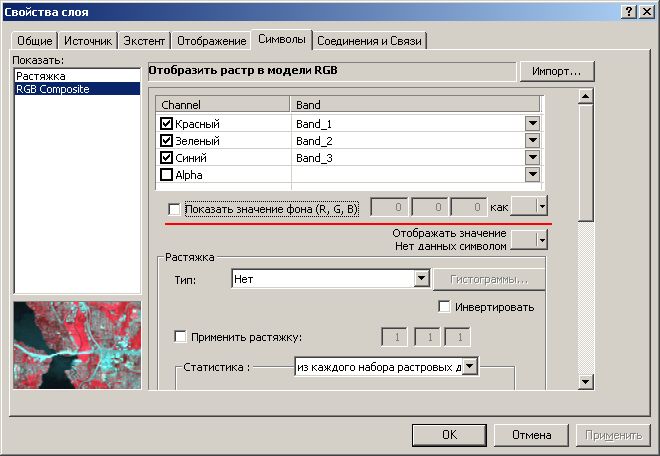

а можно подробнее, не нашла ни первого ни второго способа. Заранее спасибо.

Сообщение Дмитрий Барышников »
По варианту 1. После добавления через ArcCatalog отдельных растров (обычное перетаскивание в окно ArcMap) из состава RasterCatalog'a заходите в свойства каждого отдельного растра и устанавливаете цвет который должен стать прозрачным.
По варианту 2. При формировании RasterCatalog'a изображения, которые вы хотите добавить необходимо обрезать по геометрии с назначением значения NoData например равному 0.
Полученный растр грузим в RasterCatalog

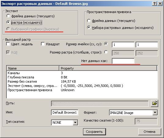

Bishop писал(а):По варианту 1.
в отдельно перетянутых растрах фон становиться прозрачным, но хотелось бы в проект загружать только сам каталог растров, а при его загрузке все перекрытия на месте!
а по варианту 2 не знаю как сделать доступным опцию вырезки выбранной графики
