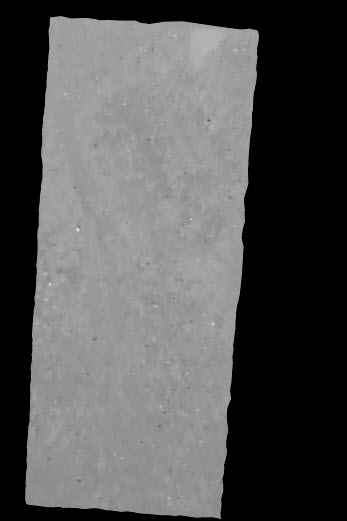

явно не то - (на рисунке плохо видно) поверхность почти ровная с отверстиями небольшими.
тем более сомневаюсь, что по 63 точкам можно построить полноженную модель местности.

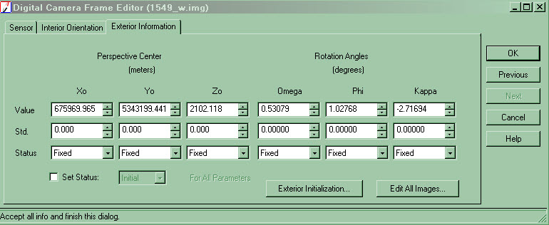

Сообщение tmogi_gis » 01 ноя 2010, 13:22
для внешнего ориентирования использовала 17 точек, координаты которых сняла из ортофото. но в Frame Editore указала и центры снимков и альфа, омега, каппа
frame editor.jpg (62.27 КБ) 13166 просмотров

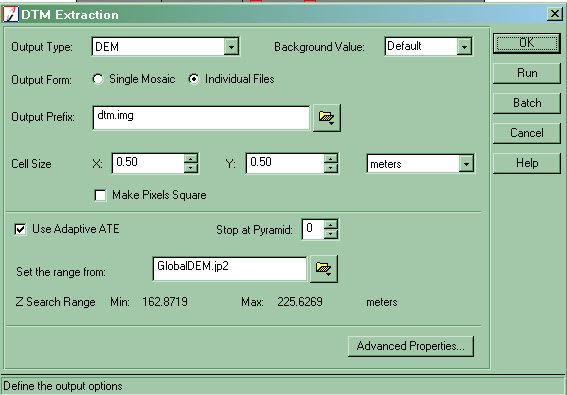

tmogi_gis
Сообщения: 21
Зарегистрирован: 18 окт 2010, 19:12
Re: построение DTM в Erdas Imagine
Сообщение tmogi_gis » 01 ноя 2010, 13:25
вот свойства
dtm properties.jpg (58.96 КБ) 13166 просмотров
другие свойства оставила по умолчанию.
