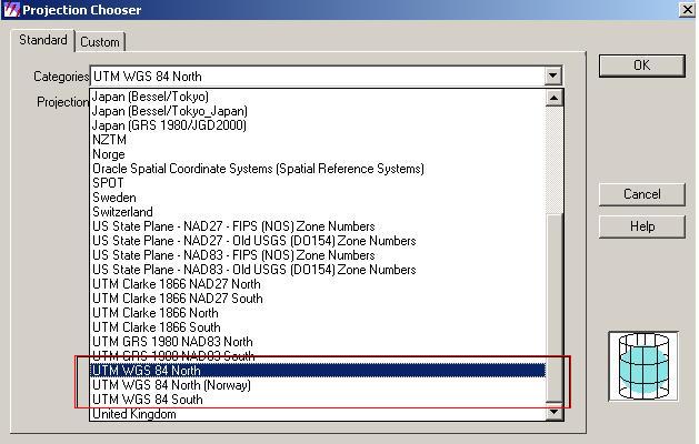

как выбрать в Erdas'e с/к WGS
Сообщение ufoshka »
собственно интересует куда тыкнуть что бы задать WGS-84 с градусными координатами ,а не метровыми.. . а на скрине показаны метровые... где в том списке находится градусная с/к WGS ?
или скажите как ее задать в разделе Custom, если ее нету в стандартных :
Prohection Type ?
Spheroid name ?
Datum Name ?

Re: как выбрать в Erdas'e с/к WGS
Сообщение manisha »
Стандартные -> geographic
Сообщение ufoshka »
получилось.. а вводятся значения координат в градусах с десятичные долями? то есть 50.345678 . Но ердас показывает и округляет до третьего знака после запятой то есть - 50.345 . Как увеличить количество знаков после запятой?
Сообщение modem »
Ничего страшного, это нормально, Ваши данные никуда не пропадут, можете через Format в свойствах столбца выставить нужное количество символов, отображаемых после запятой.
Сообщение ufoshka »
ооо помогло. теперь хорошо :) спасибки
