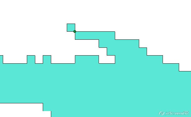

Не знаю как QGIS, не хватает терпения дождаться завершения работы его валидатора (уж больно он неповоротливый), но вот PostGIS явно даёт понять, что в слое есть ошибка:
Ring Self-intersection[8.26347 7.84181]
В чем можно убедиться, отыскав указанную точку:

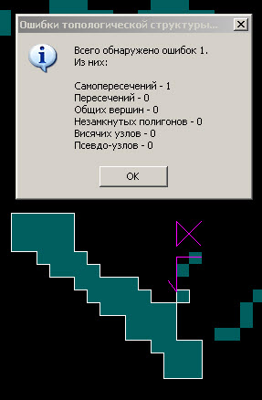

Просто в порядке информации.
Проверка в ET 7.99 (2004г. выпуска)
