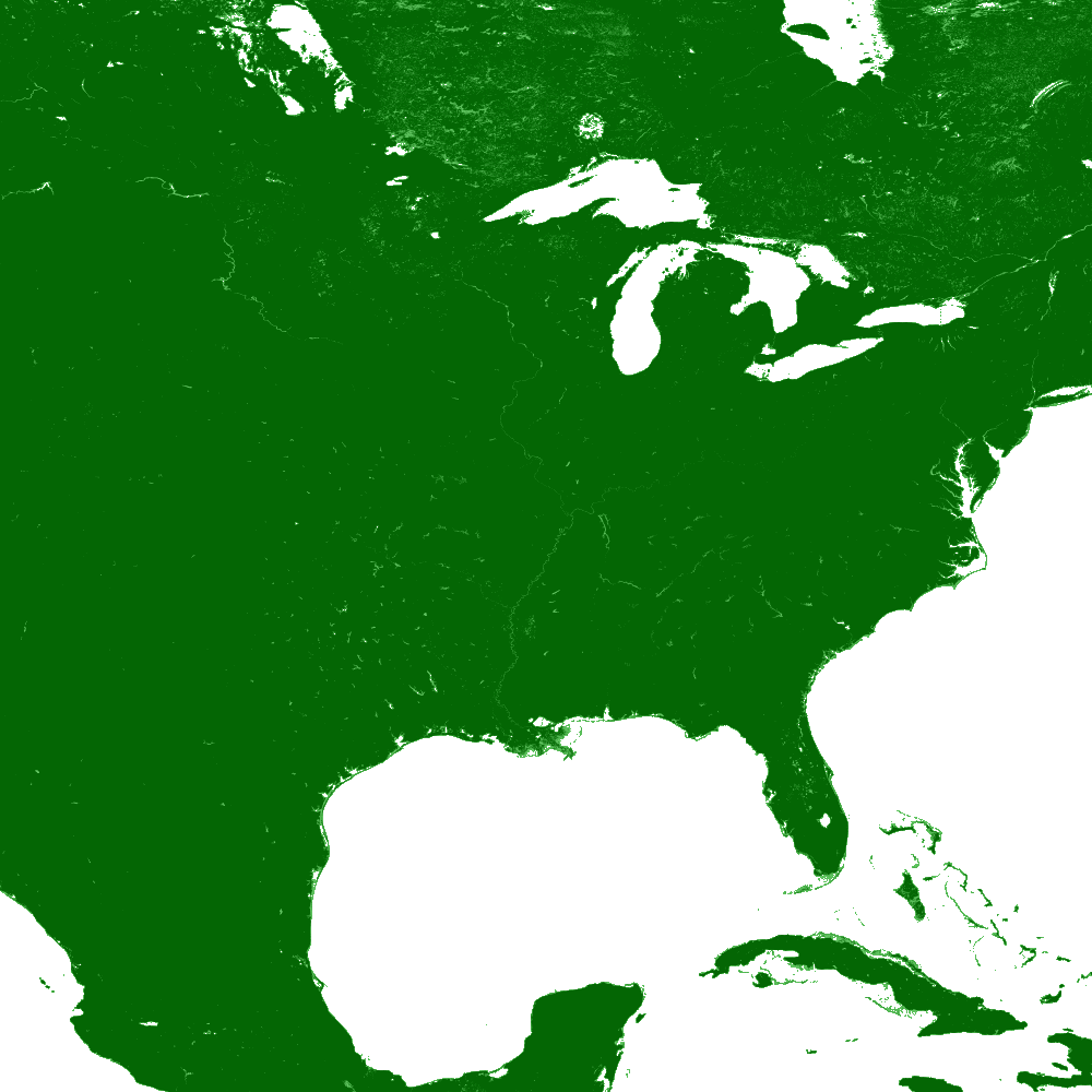

Для PNG не могу подсказать, у меня не получилось добиться прозрачного фона, а для gif - значит неверно задано значение цвета, который должен быть прозрачным.
Мы делали так: выкидывали в тифы и потом конвертили тифы в гифы в IrfanView через batch conversion с указанием опций "save transparent color" и "set transparency value to palette entry = 0" (соот. черный в GE отображается как прозрачный, в kml ничего специально прописывать не надо).
В аттаче - пример корректно отображаемого гифа.
- l1h2v1.gif (84.14 КБ) 5672 просмотра

Сегодня еще попробовали конвертировать из tif в gif с помощью утилиты convert, которая работает из командной строки и входит в ImageMagick (а он бесплатный и есть под Linux/Win/Mac), работает, гифы с прозрачностью.
Команда "convert -transparent-color image.tif image.gif", гифы с прозрачностью, правильные. Можно указать значение цвета, который должен быть прозрачным (черный по-умолчанию похоже таковым становиться).

Спасибо, gif с помощью InfanView удалось наложить прозрачным..., к сожалению GM 11 не сохраняет gif в составе KMZ, приходится в ручную править файлы...
