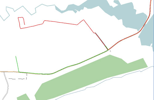

Вот что сделал, нашел страницу Данные OpenStreetMap по регионам РФ, загрузил свой регион. Нашел свой подрегион малюсенький...
Думал думал что сделать, добавил в этот большуший проект свои трэки. Да совпали идеально, а что теперь понятно? Как мне использовать все это? мне такой большой то регион не нужно.. Как начать теперь создавать свою карту и какие системы координат нужны? И почему я не могу добавить теперь растровый файл в проект, добавляю он нигде не отображается.
Вот фото полученого
Вот фото полученого

Растр не отображается потому что он у вас либо не привязан (отсутствует информация о привязке), либо привязан в другой СК нежели вектор.

Ну вот и работайте прямо в этом проекте, в этой системе координат, растр свой только привяжите если не привязан и доцифровывайте что нужно. Если данных много - обрежьте, что нужно (меню вектор).
http://gis-lab.info/qa/georef-qgis.html
Имейте в виду, что данные в этом проекте из OSM, так что, возможно, вам имеет смысл дорабатывать существующую карту через него. Только со своими растровыми картами туда лучше не надо, особенно если они - чужое добро. А вот с треками пожалуйста.
