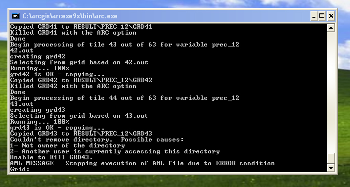

может быть кто-то сталкивался с такой странной проблемой:
есть aml-скрипт, суть - для нарезки одного большого грида на большое числа маленьких квадратиков (гридов) в цикле делается selectpolygon по 5и координатам. Координаты берутся из текстовых файлов.
Так вот, время от времени, притом на разных местах, появляется ошибка доступа к данным (см принтскрин) - всегда на шаге копирования квадратика в папку result и последующего его удаления из корневой директории.
Процесс идет на виртуальной машине с Windows XP. Это как-то можно побороть? в чем вообще причина? использование виндоусом памяти? или что-то не так в скрипте?

а тоже самое не в вируталке работает как надо?

да вот не было возможности протестировать пока. Но точно могу сказать - что если запускаю одновременно три arcinfo instances и три процесса - то ошибка вылетает намного быстрее

Я бы сначала протестировал не в виртуалке, подозреваю, что дело именно в ней.
Если надо попробовать, скажи, попробуем.
