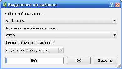

Сначала хотелось бы отметить, что утверждение о том что ftool работает только со спроецированными данными - неверно, что подтверждает в том числе следующий пример.
Открываем слой 'admin' из геосемпла. Свойства - Общие - Конструктор запросов, оставляем только объект "ID" = '2'. Затем открываем слой settlements. Выбираем Инструменты - Выборка - Выделение по районам (см. скриншот).
Как можно заметить, селект происходит только в пределах текущего охвата.

подтверждаю
по поводу дд-не дд, в данном случае проекция вообще не учитывается, чистая геометрия, входит-не входит, не помню кто сказал про то что не работает, но видимо имелись в виду такие операции как буфер и т.п.

Fixed in r13915
