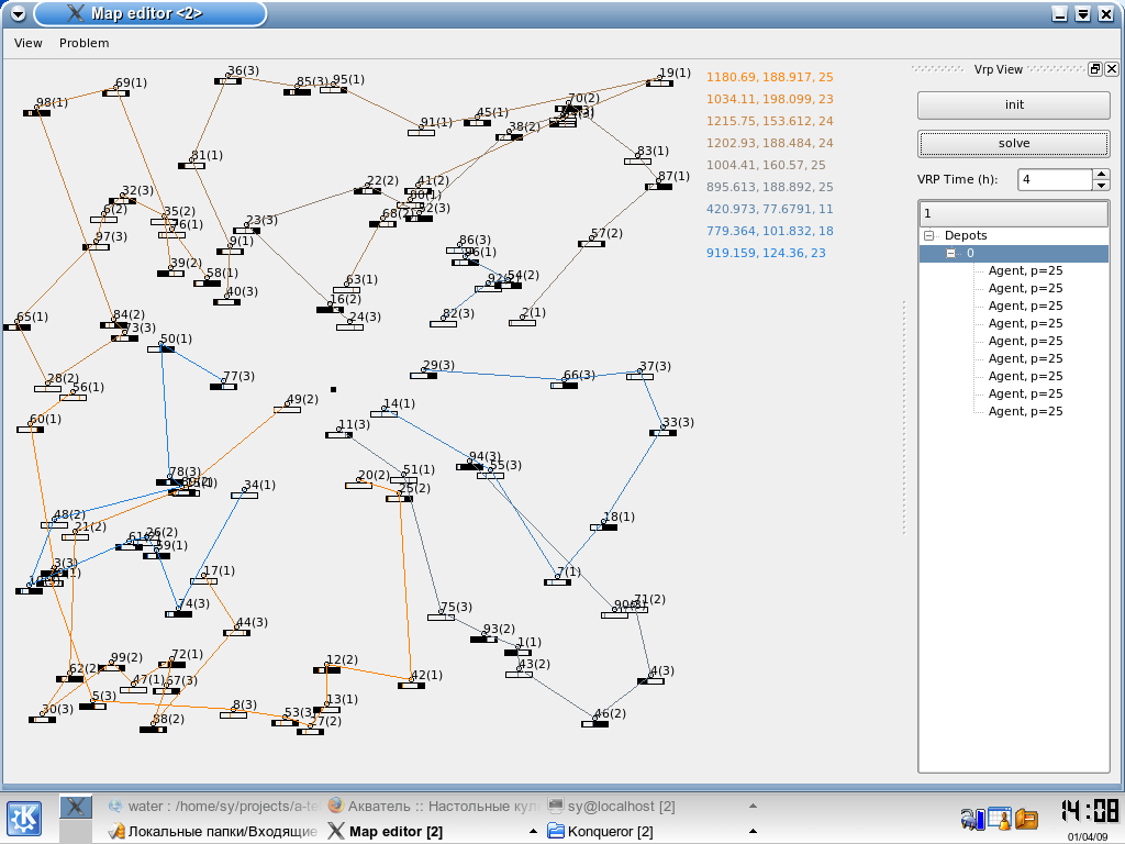

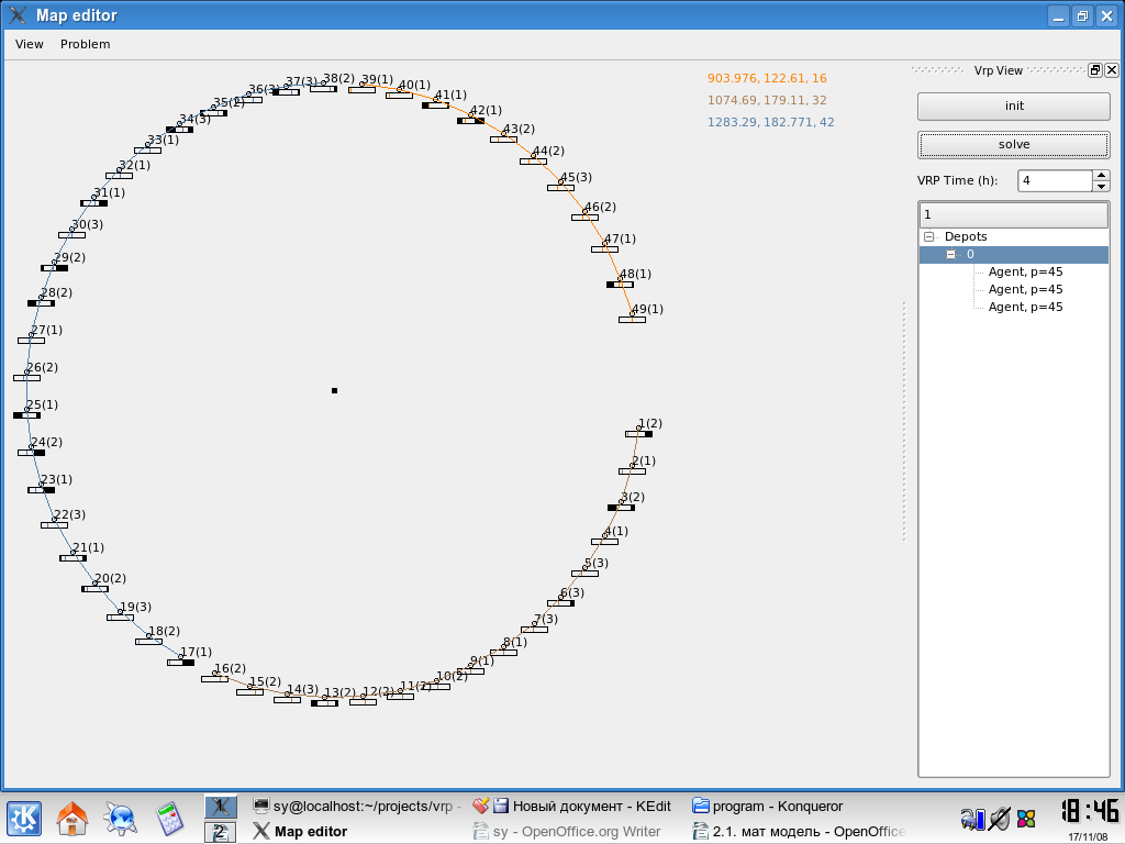

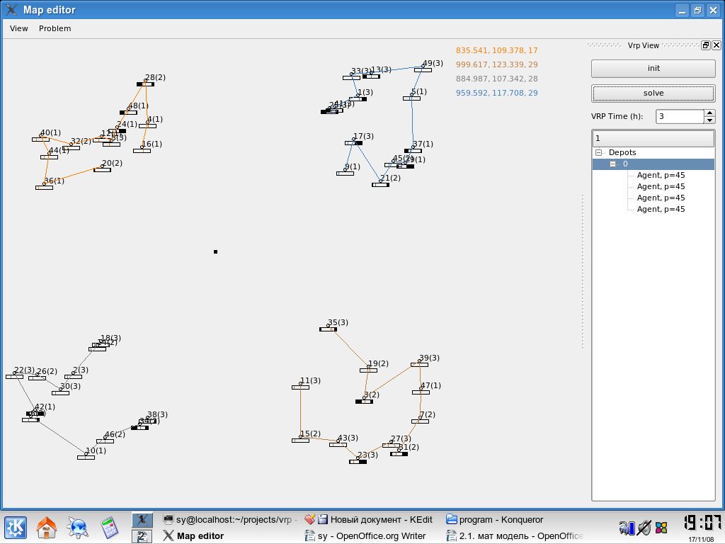

Здравствуйте еще раз.
К сообщению приложены скриншоты моей программы.
Решение транспортной задачи тут найдено с использованием генетических алгоритмов, т.е. не точно.
В центре экрана "черным квадратиком" обозначен склад.
Маленькими кружочками нарисованы клиенты. Сверху кружочка номер клиента и в скобках сколько товара ему нужно. Под кружочком частично нарисовано "окно клиента" время когда клиент должен быть обслужен.
В правой части окна "Vrp View":
Указывается "общее время" доставки в часах, количество и грузоподъемность каждого "агента" (ну то есть машины).
Задачи генерируются случайным образом.
Сейчас думаю с какой бы ГИС и как бы интегрировать.
