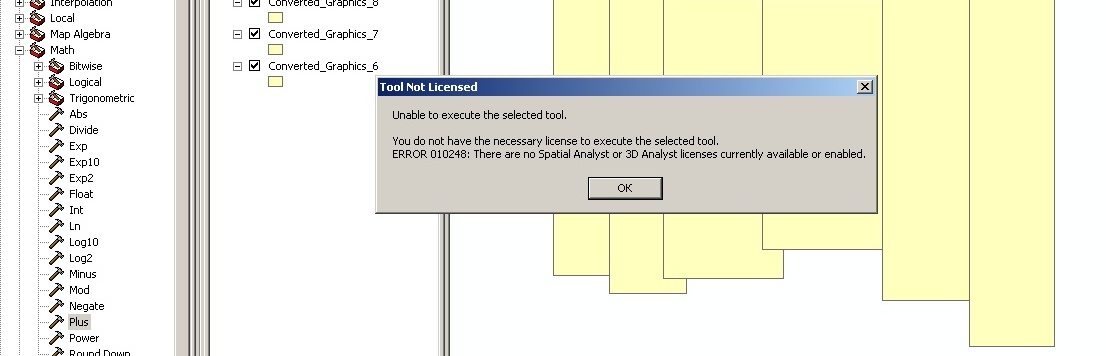

Помогите пожалуйста разобраться в проблеме. Недавно переустановили старую версию ArcGIS на 9.3, и теперь, при использовании инструментов Toolbox, постоянно выдает ошибку (изображена на скрине). В чем может быть проблема???
- Безымянный.jpg (79.94 КБ) 6994 просмотра

дык написано же английским по коричневому, что у вас нет лицензии на модуль Spatial Analist

Не совсем полный перевод: лицензии нет, либо она не активирована (включена)nadiopt писал(а):дык написано же английским по коричневому, что у вас нет лицензии на модуль Spatial Analist
Где-то в настройках галочку поставить забыли после установки скорее всего.

а как ее теперь активировать народу?

1. Могли изначально забыть поставить (если при установке выбирать Typical - то модули не ставятся)
2. Если все установлено, но забыли активировать. Tools -> Extensions -> ставим нужные галочки
3. Не знаю, про лицензионный мы софт или ломаный (хотя догадки, конечно, есть
), но банально может не быть лицензии на модули

Спасибо всем большое за помощь, особенно "self-improving"!!!
Действительно, вся проблема была в отсутствии нескольких галочек!
