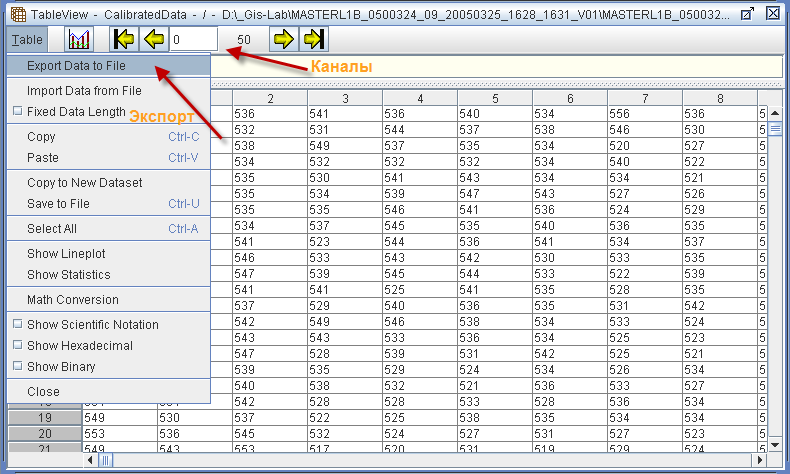

HDFView:

716 x 2685 (Floating Point) [BIL]
ENVI читает без проблем и сразу переводит значения автоматом
:P перевод значений по Scale Factor 10
