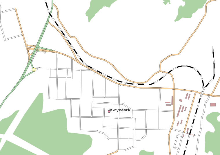

Я имел в виду что на растре нельзя щелкнуть по дому. Если растр не большой, то можно его и вручную векторизовать. Какого типа приложение планируется - для работе в сети или standalone? Гидранты должны отображаться на карте только при выборе дома, то есть вариант создать слой гидрантов и подключить его к карте - не подходит? Кстати, Жигулевск частично присутствует на OSM, и соответственно в наших выгрузках.

Приложение планируется standalone, для использования на служебных компьютерах службы пожаротушения, потребности использования его через сеть - вроде нет. Гидранты в принципе могут отображаться на карте постоянно, а при нажатии на здание - список ближайших у нему гидрантов (возможно заполненный вручную, а не определяемый программно), в общем это еще предстоит обдумать. Значит сейчас первоочередная задача векторизовать карту? Каким образом это лучше сделать? Через какую программу?
З.Ы. Карта в OSM мало детализирована для моих целей, наверное проще будет вручную векторизовать имеющийся растр.
