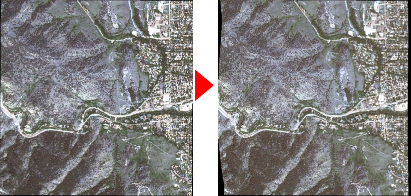

Прогнал в ArcGIS получилось вот что,
Орто
Орто
а в GDAL все смещается и похоже не работает.
То ли параметров не хватает, то ли DEM не того формата или еще чего. Прежде чем лезть в исходники хочу узнать может кто-то уже сталкивался.

Придется отвечать самому себе:
В GDAL напрочь отсутствует код для создания ортоисправленных изображений на основе матрицы высот. Возможно только использование базовой высоты.
Пришлось дописывать :( . В ближайшее время опубликую патч в трак, а также в моей программе (wxGISCatalog) будет присутствовать такая поддержка (viewtopic.php?f=14&t=5331).
