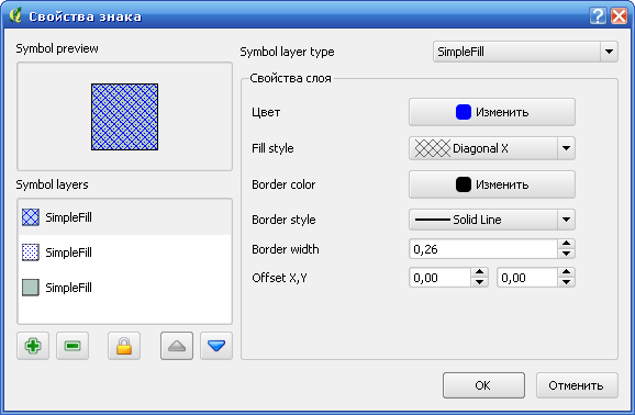

Не то?

а эт ваще откуда?
мне надо тупо чтоб первый был сплошная заливка а второй нет заливки. а уже дальше и в развитие - как настраивать порядок появления всяикх опций

Как откуда? :-) Из QGIS. Свойства -> Символика -> Новая символика.

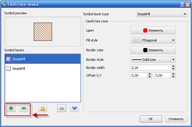

Свойства -> Символика -> Новая символика -> Свойства. Далее кнопки "+" и "-" добавляем или удаляем слои (каждый из которых можно настроить нужным образом). На другие шейпы можно распространить как: сохранить созданный стиль (*.qml) и затем применить его к другим слоям.
