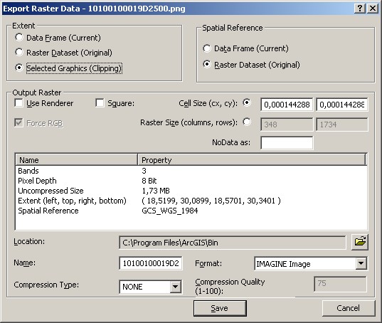

как программе ArcMap резать полигон с расширением rectify (Растр уже пространственном привязке)
Дмитрий Барышников
Сообщения: 2572
Репутация: 261
Re: как резать Растр уже пространственном привязке
Сообщение Дмитрий Барышников »
Для вырезки из растра произвольного полигона необходимо нарисовать обычной графикой (Drawing) полигон, выбрать в списке слоев растр и нажать данные -> экспорт. В открывшемся диалоге выбрать "по выделенной графике" и указать папку и имя файла для экспорта. Работает только в версии 9.3 и выше
