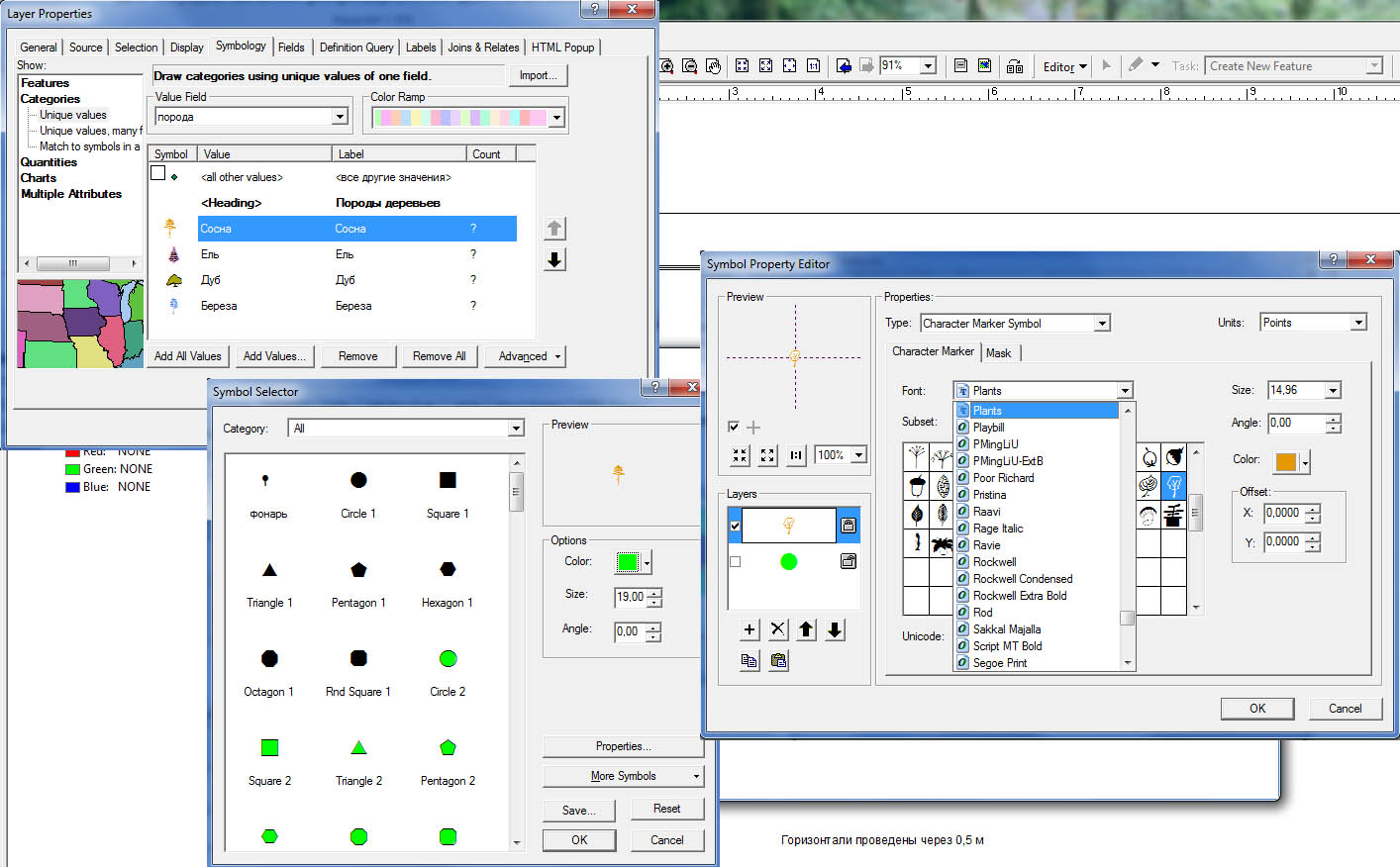

ладно уж
выясняем, что за шрифт использовался для условных знаков Мапинфо (управление слоями - подписи). будет что-то типа MapSymbols - какая-нибудь стрелочка.
в аркгисе щелкаем правой кнопкой на свойствах импортированного из мапы слоя, подписи - будет какой-нибудь пошлый кружочек. Справа будет "свойства символа" - выбираем шрифт и значок такой же как в мапинфо

Спасибо, что не сочли за труд и все подробно разжевали!!!
