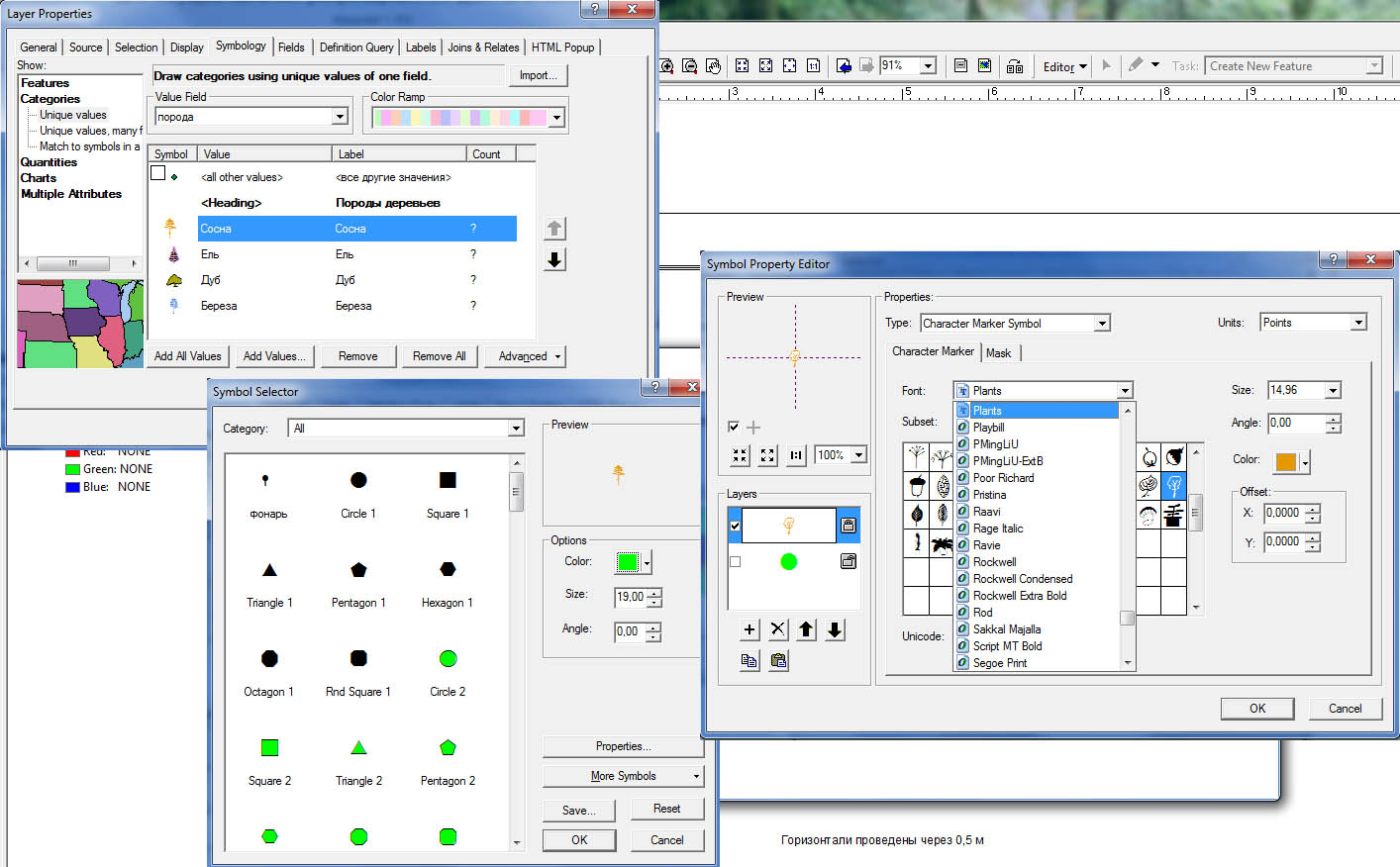

Не пинайте сильно, где то видел тему, но поиск не помог. Суть проблемы: Конвертирую цифровую карту из Mapinfo. Все точечные объекты, которые были в условных знаках закачиваются просто точками. Как сделать, что бы они отображались условными знаками. И пропали шрифты (подписи объектов). Как то сумбурно изложил суть проблемы, но надеюсь спецы поймут и помогут новичку.

так в лоб не получится:( у вас условные знаки - это какой-то шрифт? можно посмотреть, какой он в Мапинфо, и провести сопоставление в Аркгис
подписи объектов задаются правым кликом по слою - вкладка надписи - ставим галочку.

со шрифтами направление мысли понял, а как быть с точечными знаками. есть ли возможность отображать в Arcgis их условными знаками?

отображать точки условными знаками конечно можно. но вытащить их из мапинфо невозможно, нужно пересопоставлять вручную

так мне и хочется узнать КАК перекодировать их руками?

Я был в подобной ситуации. Ничего страшного . Если у вас на машине установлен тот шрифт, который был использован в мапинфо, то копайтесь в настройках условных знаков слоя и задайте нужный шрифт в качестве условного знака.. Есть ещё вариант выводить их с помощью подписей, если соответствующий символ присутствует в таблице атрибутов. К сожалению, аркгиса под рукой нет, конкретнее подсказать не могу(((

ладно уж
выясняем, что за шрифт использовался для условных знаков Мапинфо (управление слоями - подписи). будет что-то типа MapSymbols - какая-нибудь стрелочка.
в аркгисе щелкаем правой кнопкой на свойствах импортированного из мапы слоя, подписи - будет какой-нибудь пошлый кружочек. Справа будет "свойства символа" - выбираем шрифт и значок такой же как в мапинфо

Спасибо, что не сочли за труд и все подробно разжевали!!!
