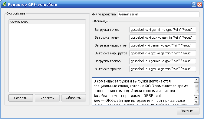

Проверил - работает вроде, вот такие нехитрые настройки:
Re: QGIS and GPSbabel
Сообщение Максим Дубинин »
то есть все по умолчанию?
с такими настройками все заработало, спасибо!
