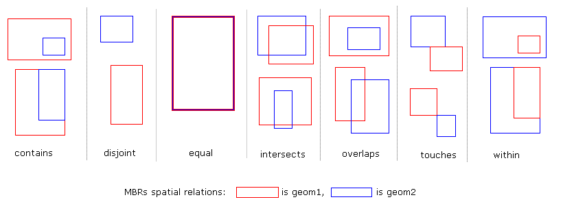

Методом "научного тыка" выяснилось, что операции intersect и in_within по своему принципу действия одинаковые, только последняя не объединяет точки. Так это? Правильно ли я понял? Алгоритм их действий каков? А то спарвкой мозг себе вынес - ни чего не понял...:)
P.S. Подошла именно intersect - правильно все расставила без пропусков и без нулевых.
Дмитрий Барышников
Сообщения: 2572
Репутация: 261
Re: Присвоение номеров малым объектам из одного большого
Сообщение Дмитрий Барышников »
географические операции
Pavel
Сообщения: 171
Зарегистрирован: 15 июл 2009, 07:45
Репутация: 7
Сообщение Pavel »
Шикарно!!!! Спасибо большое!!!:)
