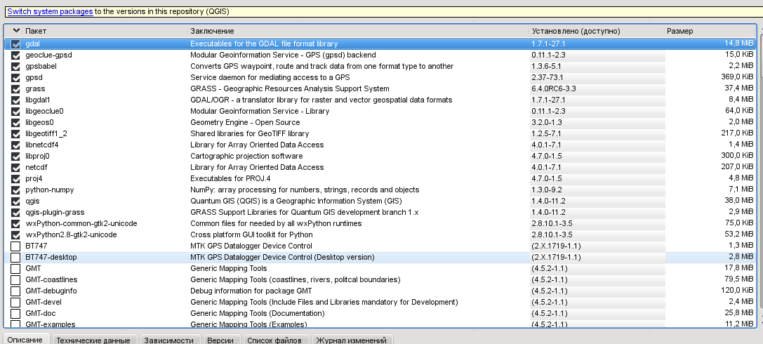

При попытке установить гдал тулз выскакивает сообщение, что нет нужных библиотек. Какие библиотеки надо доустановить?
Вот что уже установлено:

Нужны биндинги к Python. Пакет может называться gdal-python или python-gdal. Здесь есть пакеты для разных версий openSUSE. Вот еще сайт с пакетом

Большое спасибо! Установил python-gdal и гдалтулз поставился))
