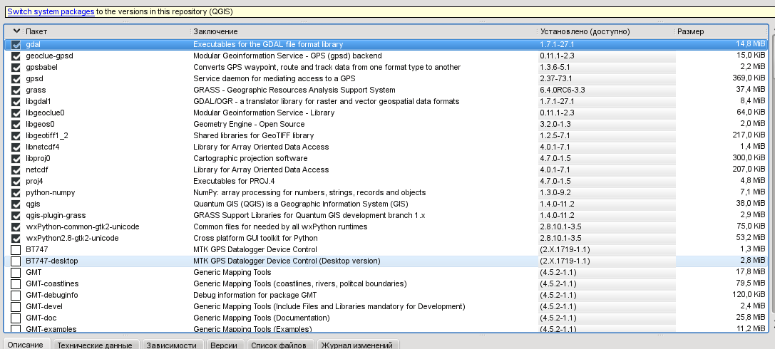

При попытке установить гдал тулз выскакивает сообщение, что нет нужных библиотек. Какие библиотеки надо доустановить?
Вот что уже установлено:

Нужны биндинги к Python. Пакет может называться gdal-python или python-gdal. Здесь есть пакеты для разных версий openSUSE. Вот еще сайт с пакетом

Большое спасибо! Установил python-gdal и гдалтулз поставился))
Voltron писал(а):Здесь есть пакеты для разных версий openSUSE
Да-да, кугис я собственно оттуда и ставил :D ну и python-gdal взял там же.
