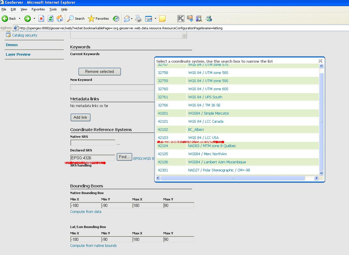

Честно я поставил EPSG 42103 - WGS84...
Но сам честно говоря не понимаю на что это влияет

Я использовал при публикации Layer в opengeo при заполнении поля SRS Declared.
З.Ы: Значения проекции взял из списка, который там есть

Re: EPSG for USA?
Поле указывает в какой СК находятся ваши исходные данные, в чем их снимали или с какой карты срисовали.
Вот то что Native SRS не определился, это нехорошо, не правильно. Значит исходные данные шли без файла привязки (для ESRI Shapefile это *.prj). Но если знаете систему координат своих данных, то впишите правильное значение.
