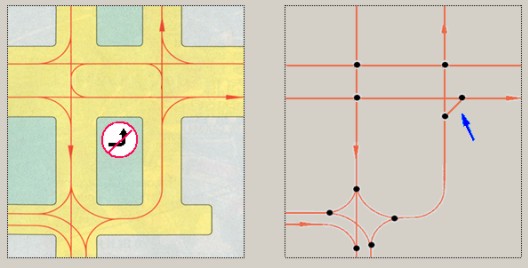

Нет! Не пойдет. Подумайте про транспортные развязки, про запрет поворота на лево на перекрестке и прочее ...
Для разных задач - разный подход в отображении. Посмотрите как реализован линейный транспортный слой у навигаторов (Гармин например). А как Вы собираетесь с помощью линейного слоя с доп. полем ширины нарисовать площади или трапецевидное изменение ширины дороги? Или еще довод - зачем на транспортном графе отображать внутридворовое пространство,пешеходные, вело дорожки и прочее (под кирпич)? А для расчета площади покрытия они нужны. Т.е. наполнение у слоев разное.

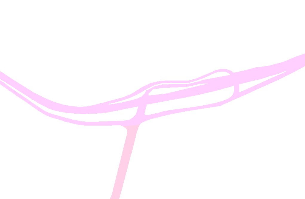

Как можно, например такую развязку выполнить линейным слоем?
Если необходимо еще правильно посчитать площадь дорог?
Как можно например такую развязку выполнить линейным слоем? Если необходимо еще правильно посчитать площадь дорог?
