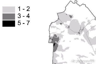

Оказалось, что есть готовое расширение, дающее точно такой же результат.
http://arcscripts.esri.com/details.asp?dbid=11126
Результат типа такого (кол-во раз территория пройдена пожаром):
