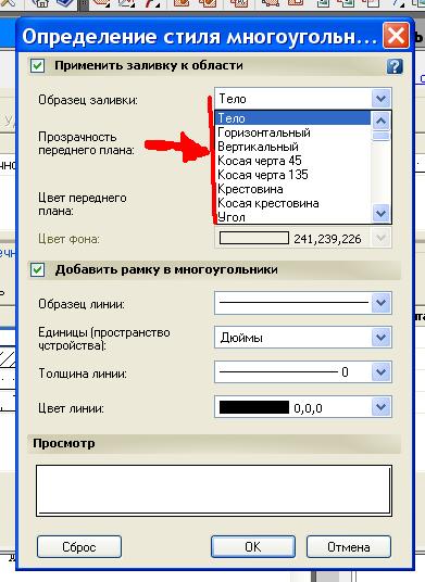

Re: Штриховка в Autocad Map 2009
Стиль объектов подключенных данных изменяется только через редактор стилей. Штриховать объекты подключенных данных Вы не можете, так как они не являются объектами AutoCAD. Штриховки применимы только к этим объектам.
Я так понимаю, добавить стиль штриховки в редактор стилей объектов Map 3D у Вас получилось? или нет?
Если получилось, то Вы можете воспользоваться тематическим раскрашиванием, которое устанавливается в том же редакторе стилей. В зависимости от значения одного или нескольких свойств объектов подключенных данных, Вы сможете назначать штриховку каждому объекту или целой группе. Также вы можете назначать правила, в зависимости от которых можно изменять стиль отображения объектов на карте.

На скриншоте это называется "Образец заливки", как туда добавить новый?
