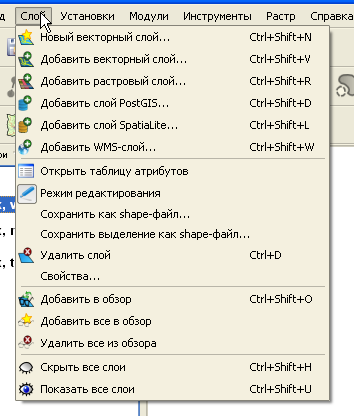

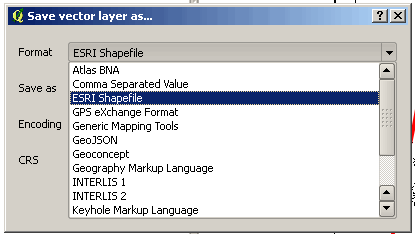

Re: как экспортиовать вектор
Layer -> Save as...
Или речь про сохранение сразу в покрытие например? Такого вроде нет.
а у меня такого нет:(
слой - сохранить как шейп-файл...
или это Линух?
или это Линух?

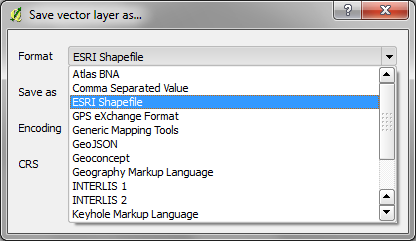

О_о Win7 r13278. на предыдущей картинке явно хрюша.nadiopt писал(а):а у меня такого нет:(
- saveas.png (19.91 КБ) 10302 просмотра
godnik, обнови QGIS
r13278
r13278
